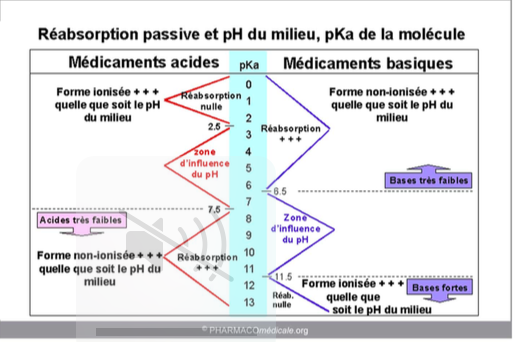

Alors en fait, concernant la réabsorption tubulaire, il faut tenir compte de la propriété suivante : elle peut être active ou passive.
- Lorsqu'elle est passive, elle concerne la fraction liposoluble (donc non ionisée) selon le même principe qu'au niveau de l'estomac ou du duodénum :
- Il est aussi précisé sur le diapo que la réabsorption active concerne surtout les substrats endogènes comme le glucose, le sodium, le potassium, etc. Etant donné que c'est un processus actif, utilisant de l'ATP, ici on se fiche de savoir si c'est une forme ionisée ou pas...
C'est bon pour toi ? :wink2:
