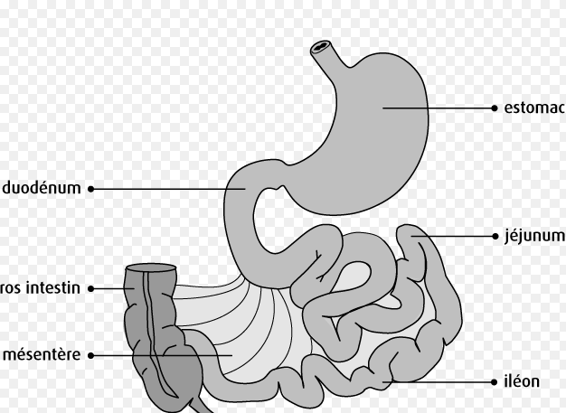

Messagepar ZZtop » 19 Jan 2018, 16:37
Alors oui tout le raisonnement est bon !
L'aspirine étant un acide faible, va être majoritairement sous forme non ionisée et donc résorbée au niveau de l'estomac (qui présente un pH acide).
Comme tu l'as compris aussi, l'aspirine va du coup avoir une action rapide, puisqu'elle est résorbée au niveau de l'estomac.
Maintenant, reprenons la règle suivante : "Un acide faible va avoir tendance à s'accumuler dans un compartiment basique", celle-ci est une règle générale, elle est vraie en toute circonstance donc elle concerne aussi l'aspirine.
(Attention , s'accumuler, c'est le contraire d'être résorbé, c'est à dire que ça va rester dans l'organe sans avoir d'effet)
Mais comme l'aspirine est résorbée presque totalement au niveau de l'estomac qui est en amont de l'intestin grêle, il y aura très peu d'aspirine qui viendra rejoindre l'intestin grêle pour s'y accumuler.
Donc, la règle reste vraie, mais c'est juste un problème quantitatif !
Est-ce que tu as mieux compris ?
