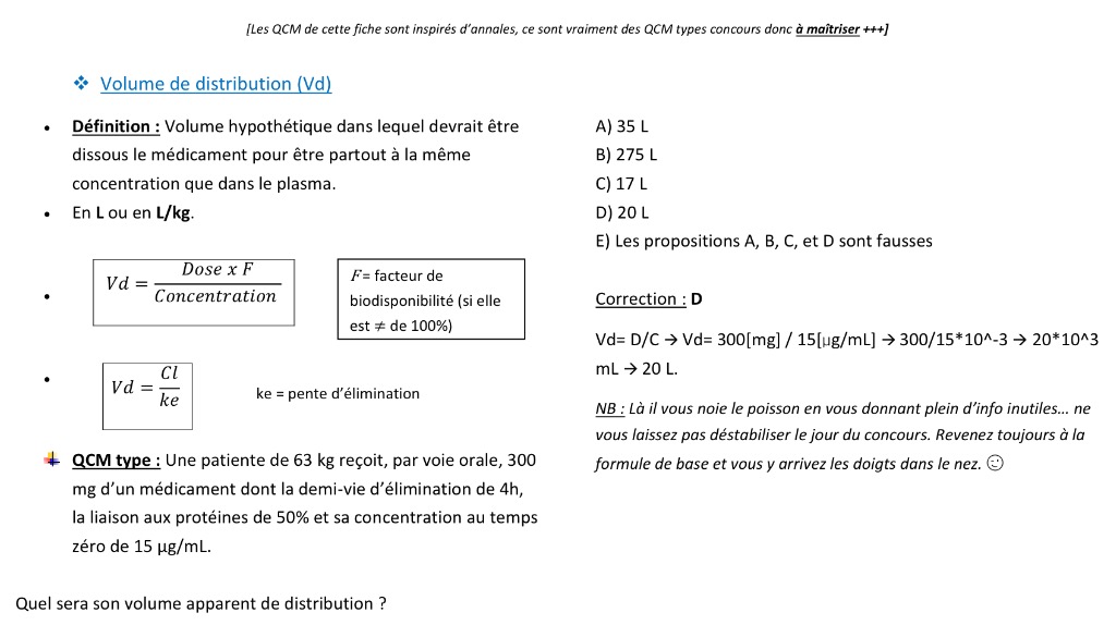

Messagepar Rabbi Akov » 24 Avr 2018, 19:38
je comprend pas trop pourquoi dans le 1er qcm de la fiche on utilise pas la formule Vd=D.F/C. Si 50% du mdc est lié, F=50% ou la fraction lié et la biodisponibilité n'ont aucun rapport ?

Messagepar ZZtop » 26 Avr 2018, 20:57
Alors oui, là tu confonds deux notions totalement différentes :
- La biodisponibilité, c'est la fraction du médicament qui va atteindre la circulation générale, le sang : elle est relative à la phase d'absorption.
- La liaison aux protéines concerne le médicament lorsqu'il a atteint le sang et les tissus, on parle de protéines plasmatiques et tissulaires : elle est relative à la phase de distribution.
C'est bon pour toi ? :)

Messagepar Rabbi Akov » 02 Mai 2018, 20:26
C'est compris, merci beaucoup ?
