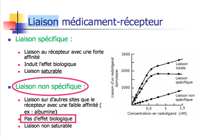

Au sujet de l'item " une liaison non spécifique entraine un effet biologique" est compté faux et je ne comprends pas pourquoi...
Moi je le compte vrai ,il peut y avoir un effet biologique mais qu'il pouvait être indésirable :neutre: non?

Je l'avais compté faux aussi parce que sur le coup ça ne me semblait pas trop logique, mais j'ai fais mes petites recherches et c'est marqué texto sur le diaporama PK3 diapositive 44 :wilt:
Mais du coup est ce qu'il serait possible d'avoir une explication du prof et d'un tuteur si vous en une ? :lol:
Merci ! :worship:

Comme Ju' l'a montré, c'est écrit texto dans la diapo !
En effet, la spécificité reflète la capacité de liaison d'un ligand à un Rc, de plus, la réponse est proportionnelle à la proportion de ligand fixés.
Du coup, si la liaison mdc-Rc est non spécifique, il y aura peu d'affinité entre ces derniers, et donc pas suffisamment de ligand fixé sur le Rc pour pouvoir prétendre un effet biologique.

Aaaaah d'accord je vois, merci ! C'est bon pour moi :)
