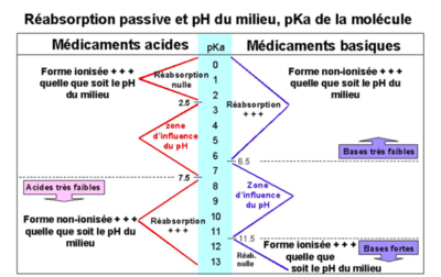

J'ai cependant un petit problème avec l'item A du QCM 11:
Je l'ai compté faux car le mot "toujours" me pose problème. A partir du moment où on a un pH>9 il ne sera plus résorbé si?
Peut-être est-ce parce que nous ne sommes pas censés avoir des pHs aussi basiques dans le corps?
Aussi je n'ai pas compris pourquoi l'item B est passé en double correction..
Quand 0<pH<8, une base faible n'est pas résorbée si?
Merci d'avance +++
juliette.h
Messages: 1054
Re: Tutorat 2 : QCM 11 item A
Messagepar ZZtop » 18 Fév 2018, 23:18

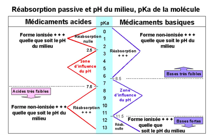

- Attention dans l'item A, on parle de pKa, pas de pH !
Du coup, si tu as un médicament acide faible dont le pKa dont le pKa est supérieur à 7,5, tu te retrouves dans la situation où le mdc est majoritairement sous forme non-ionisée et donc toujours résorbé quelque soit le pH.
- L'item B est passé en double correction parce qu'il y avait un errata dans la ronéo de pharmaco, du coup, vous ne pouviez pas savoir la vraie version.
Là encore une fois, tu confonds le pH et le pKa !
En fait, tu dois commencer à évoquer le pH de l'environnement uniquement lorsque tu as un acide faible ayant un pKa compris entre 2,5 et 7,5 ou une base faible ayant un pKa compris entre 6,5 (et pas 8,5 : c'était ça l'errata dans la ronéo) et 11,5 ; sinon tu n'en parles pas.
Du coup, si on reprend l'item B, une base faible ayant un pKa = 8 sera toujours résorbé quelque soit le milieu est faux, parce que si tu regardes l'image suivante, tu es dans la zone d'influence du pH de l'environnement qui va jouer un rôle sur la résorption de ton mdc.
C'est bon pour toi ? :)
