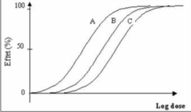

Et ensuite j'ai compté le 13B "la courbe dose-réponse est constituée d'une pente (zone dose-dependante) et d'une zone de plateau, où au-delà de ce point, l'augmentation de la dose ne donne pas un effet plus puissant"
Faux à cause du mot "puissant" je pensais qu'on ne pouvait parler que d'efficacité pour décrire la zone de plateau et de puissance pour la pente
Du coup est-ce que je me trompe ?

Nan ici il n'y avait pas de piège par rapport à "puissant/efficace", c'est une phrase reprise de la diapo du prof.
En gros, il faut juste faire la distinction lorsqu'on te présente un qcm avec une image de ce genre :
Capture d’écran 2018-02-28 à 09.32.39.png (41.39 Kio) Vu 121 fois
C'est bon pour toi ? :)

Messagepar Plante_organique » 28 Fév 2018, 10:43
Oui super merci !
