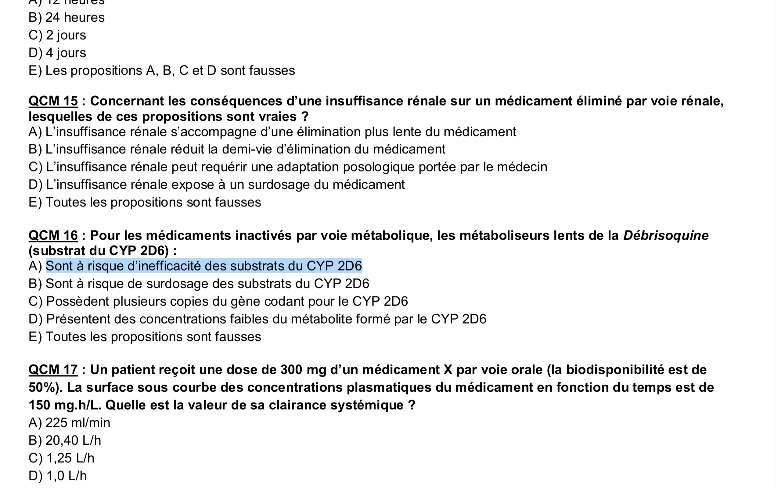

L'item A du QCM 16 (Page 80) est compté juste.
L'énoncé précise que la métabolisation entraine l'inhibition des médicaments.
Or, les métaboliseurs lents vont avoir la masse de substrats inchangés donc je ne comprends pourquoi on diminuera l'efficacité? Au contraire..?
Merci d'avance ++

En effet, c'est un errata, un métaboliseur lent pour un médicament éliminable par voie métabolique va plutôt avoir un risque de toxicité par la concentration en molécule mère trop importante.
C'est bon pour toi ? :)

Super merci :)
