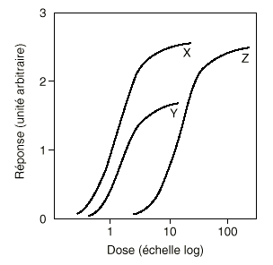

Salut!
En fait je ne comprend pas pk la molécule Y est plus puissante que la molécule Z mais moins efficace au final. C'est peut être tous bête, mais ça me semble pas logique :dont-know:
Au pire est ce que vous auriez pas un moyen pour retenir du genre "c'est plus a droite donc c'est plus puissant" et "c'est plus bas donc c'est moins efficace"... :lol:
Merci d'avance :blowkiss:

Le médicament X a une activité biologique (réponse) supérieure pour un dosage équivalent, la représentation de sa fonction est plus "décalé vers la gauche", si tu veux :D, que celles de Y et Z; il est donc plus puissant.
Ensuite les médicaments X et Z ont la même efficacité puisque que leur fonctions atteignent l'effet maximal (même si je reconnais que ce n'est pas précisé sur l'échelle).
C'est clair pour toi maintenant ? :)
