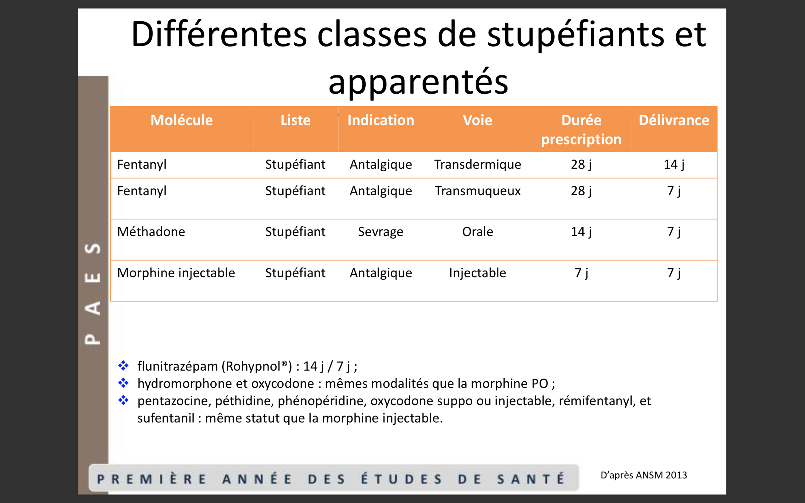

Le truc c'est que le Baclofène est dans la diapo des stupédiants/apparentés du cours "Règles de prescription".
STUP = Ordonnance sécurisée non?
Baclofène = stup

Messagepar juliette.h » 06 Avr 2018, 21:08
(Baclofène = Méthadone)
C'est pas clair sur la diapo :)

Re: ANNALES Concours 2016 : QCM 25
Messagepar juliette.h » 06 Avr 2018, 21:19
Ou peut-être pas en fait je suis perdue ?
Mais l’indication est sevrage donc je pensais ?

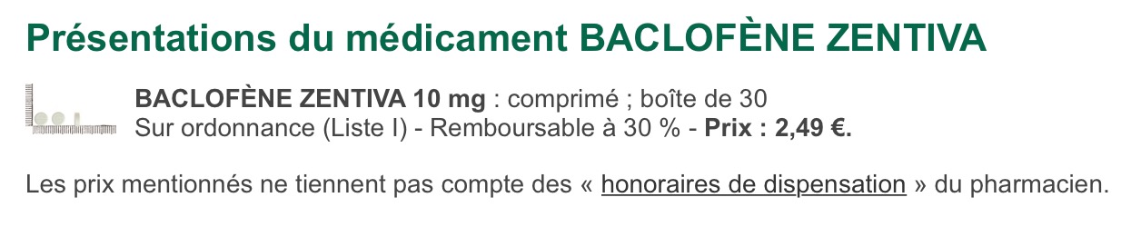

Messagepar juliette.h » 06 Avr 2018, 21:23
En fait c’est une liste 1 sur le Vidal
Donc comme tu disais : ordonnance simple avec mention hors amm
Désolée !! Et merci à toi
