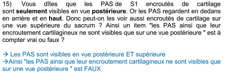

J'ai un mini problème avec cette vue supérieure du sacrum suite aux schémas faits ce matin par le Pr Bronsard.
Sur son schéma de la vue sup il a représenté les PAS sup de S1 ainsi que leur encroutement cartilagineux et non pas seulement les PAS.
Par ailleurs il précisait quand même que les PAS ainsi que leur encroutement cartilagineux n'étaient visibles que sur une vue post, cependant compte tenu de leur orientation ça me semble logique de les voir aussi en vue sup.
Peut-on poser la question au prof genre si un item "les PAS ainsi que leur encroutement cartilagineux ne sont visibles que sur une vue post" est à compter vrai ?

Je n'ai pas de réponse à te donner je suis désolé car selon la logique le cartilage du PAS de S1 serait visible en vue postérieur mais aussi en vue supérieur du a son orientation ! Donc je sais que cette notion est ambigus que chaque année il y a des incohérences : on essaiera d'avoir une réponse claire pour une fois ! C'est pris en compte !

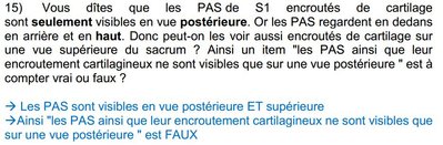

Voici la réponse du professeur à la SDR ( jette un œil au reste du recap et aux réponses du mail si ce n'est pas déjà fait ;p)
