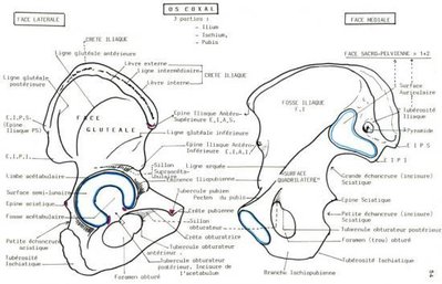

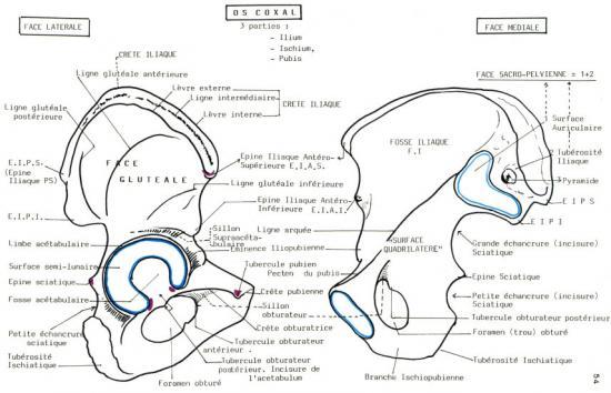

J'ai un petit souci avec cette phrase de la ronéo 2 :
" Le pourtour du foramen obturé forme un anneau brisé en ARRIERE par une gouttière (=le canal obturateur) où passent le nerf obturateur et l'artère obturatrice.
Attention, sur une vue latérale de l'os coxal, le foramen obturé forme un anneau brisé en AVANT (car le canal obturateur va d'avant en arrière et de dehors en dedans). "
Est-ce qu'ici on parle de la direction que prend la ligne de brisure (qui de toute façon est située en avant du foramen obturé) ?
Parce que sur les schémas ci-dessous ça m'a l'air d'être ça.. :question:
Ou bien j'ai mal compris ?
Merci d'avance ! :D

En gros le canal obturateur passe dans le foramen obturé et brise l'anneau de deux facons différentes selon ou l'on se trouve. Le canal obturateur se dirige d'arrière en avant et de dedans en dehors de telle sorte qu'il brise l'anneau en dedans (donc en vue endopelvienne) en arrière ++ et en dehors (donc en vue exopelvienne) en avant ! C'est comme si on faisait passer une corde de l'intérieur vers l'exterieur de l'os coxal en passant par le foramen obturée . Comme tu l'as dit on parle bien ici de la ligne de brisure qui est formé pas le canal obturateur.
C'est comme si l'on faisait passer cette corde qui est dirigé de dedans en dehors et d'arrière en avant et qu'elle limait au niveau de son passage le foramen obturé de sorte à ce qu'elle laisse une trace qui est le canal obturateur !
Donc c'est pour cela que si l'on regarde le foramen de l'intereieur du pelvis ou de l'extérieur le canal ne passe pas au même endroit et la corde dans mon explication est finalement le cheminement des nerfs obturateurs
J'espère que vous arriver à visualiser :/ C'est un peu compliquer je l'avoue
