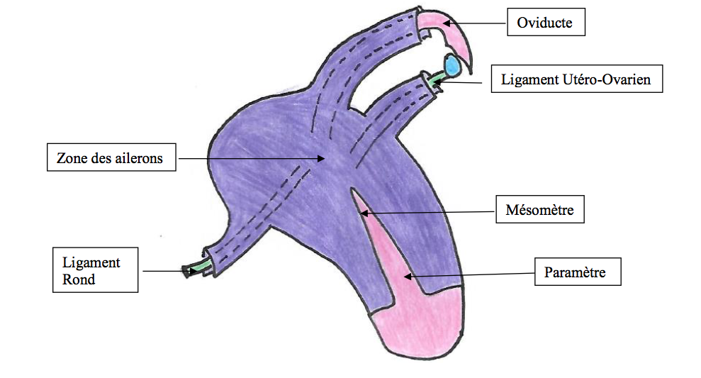

Messagepar ChapsA » 19 Avr 2018, 09:30
Salut ? A propos du ligament large, je ne comprends pas trop quand on parle du mesometre et du paramètre, on fait référence à « l’espace délimité par le ligament (donc non péritonisé) » ou les formations péritonéales en elles mêmes ?
Merci :)

Messagepar Mayounnaise » 19 Avr 2018, 20:37
Salut salut! :)
Alors quand on parle des 3 ailerons et du ligament large en général, on parle bien des déformations péritonéales!
Mais ici, le paramètre et le mésomère correspondent bien à la zone latérale de l'utérus qui est non péritonisée! C'est un nom, un dénomination qu'on a donné à cette zone non couverte par le péritoine :) Et on divise cette zone en 3 étages : l'étage supérieur = étage des ailerons (où là on retrouve le péritoine sous tendu par 3 éléments qui forment les ailerons) / moyen = mésomère / inférieur = paramètre
Voilou, dites moi si ça vous convient :D
