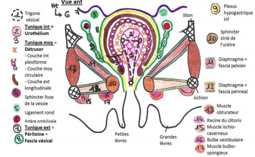

J'ai du mal avec cette réponse de la SDR :
31) Vous avez dit en cours que l’urètre était séparé en deux parties grâce au diaphragme pelvien. Peut-on dire la même chose avec le diaphragme périnéal ?
 L’urètre est séparé en 2 au niveau du diaphragme PERINEAL (une partie au dessus + une partie en dessous) 
D'après moi l'urètre est séparé en 2 au niveau du diaphragme périnéal par le LA (donc le diaphragme pelvien) avec une partie en dessous du LA et une partie au dessus du LA. Mais j'ai pas l'impression que la réponse de DeP ne veut dire ça :sad2: Du coup je veux bien une petite explication

+1 Pour un petit éclaircissement de ce point..
Si on parle de diaphragme pelvien c'est faux ? (D'après la réponse de Depe)

Alors à la SDR il a bien précisé que l'urètre était couper en deux seulement au niveau du diaphragme périnéal mais qu'il ne fallait pas "s'embêter avec ça". Je viens de réécouter l'enregistrement pour être sûre.
Mais atte. Ton l'explication que tu me donnes est fausse, on ne peut pas dire que l'urètre est coupé en 2 avec le LA s il on parle du diaphragme périnéal attention ! Le LA fait partie du diaphragme PELVIEN. Et le professeur DP à dit que l'urètre était séparer en 2 par le diaphragme périnéale donc par les muscles transverses !
J'espère que ça vous conviens !

Merci pour ta réponse! En fait ce schéma montre bien que l'urètre est séparé par le diaphragme périnéal et par le diaphragme pelvien

j'avais des doutes moi aussi par rapport à ce genre de schéma mais bon vu que Depe insiste bien sur le fait que c'est diaphragme périnéal je pense qu'on devrait retenir la version de la SDR

Oui vous avez raison, retenez la version de la SDR +++
