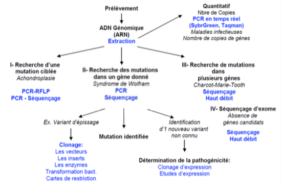

Tu as fais ta PCR et tu veux identifier ton variant d'épissage. Sauf que de façon immédiate, on peut pas séparer les 2 allèles, et vu qu'ils sont différents il y a une superposition des signaux. Donc pour les séquencer chacune séparément, t'es obligé de les séparer et donc de faire du clonage (donc oui pour séquencer séparément faut faire un clonage de façon systématique).
En fait pour tout ça, savoir ce que tu fais dans quelle situation, faut se référencer au gros schéma récap :
Du coup tu vois que quand tu recherches DES mutationS dans UN gène ciblé et que d'identifie un variant dépissage, la suite c'est le clonage.
Par contre j'ai pas trop compris le lien avec Sanger du coup ... Sanger c'est juste la référence qui va te permettre de vois si tout est en ordre ou pas, et si y a une mutation la lecture va être décalée aussi (comme dans l'exemple p5 de la fiche 2).
J'aimerais bien t'aider plus mais la je t'avoue que je comprends pas trop ce que tu veux savoir avec le Sanger la :/
