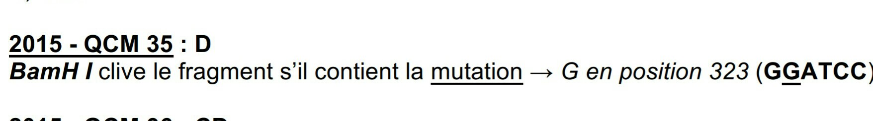

Je m'ajoute :) Donc la réponse serait D ? Parce que dans la correction officieuse il y a marqué A ..

Messagepar Nom_de_Zeus! » 14 Avr 2018, 12:24
Non justement la réponse est D je ne sais pas sur quelle correction officieuse tu te bases mais c'est ce que j'ai dans la mienne (réfère toi au DM Annales dans le centre de téléchargement de nos grands-mères Biomol de 2015 <3) :
