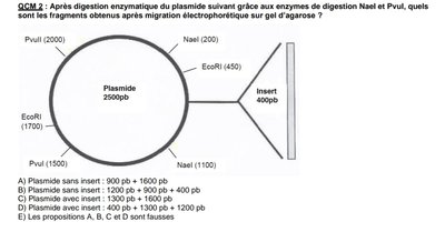

Bonjour !
Je n'arrive pas à comprendre comment on doit procéder face à une carte de restriction comme ça ?
Merci :beauty:

Hey ! :D
C'est beaucoup trop vague comme question d'autant plus que tout est expliqué dans la fiche de méthodologie je ne te dirai rien de plus sans comprendre où tu bloques...
Tu génères juste trois fragments mais c'est le même principe, tu fais :
1500 - 1100 = 400
1100 - 200 = 900
Du coup les troisième fragment fait 2500 - (400 + 900) = 2500 - 1300 = 1200
Si tu as ton insert il se rajoute dans le fragment de 900 pb donc 900 + 400 = 1300
Plasmide sans insert: 400 +900+ 1200 = 2500 pb
Plasmide avec insert: 400 + 1300 + 1200 = 2900 pb
Réponses B et D

Okay merci j'arrivais pas avec 3 coupures maintenant j'ai compris merci :)
