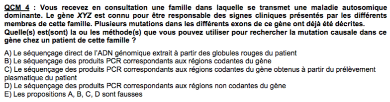

Je n'ai pas bien compris pourquoi l'item C était faux :( Il me semblait que dans le cours sur la PCR Séquençage pour la recherche de mutations dans un gène on prélevait bien le sang du patient pour en extraire l'ADN, j'ai mal compris ?
En plus après dans la correction vous parlez d'analyse quantitative et de NGS en disant qu'elles n'étaient pas indiquées ici mais on parle pas du tout de ça dans le QCM du coup je suis un peu perdue :question:
Merci :)

Messagepar Nom_de_Zeus! » 18 Avr 2018, 23:41
Hey ! :D
Tu confonds sang et plasma, le plasma est la fraction liquide du sang qui ne contient donc pas de cellules et donc pas de génome, dans le plasma on n'a que des fragments d'ADN circulant qui sont suffisants pour une analyse à but quantitatif en détournant la technique du NGS (comme dans le cadre d'un DPNI même si on peut faire la même chose avec n'importe quel patient pour détecter un cancer par exemple on parle de biopsie liquide)
Cependant les fragments d'ADN circulant plasmatique ne permettent pas de faire du séquençage complet avec la technique de PCR - Séquençage car on n'a pas assez de matériel, et dans ce qcm on ne parle que d'un seul gène alors que le NGS est indiqué dans la recherche de pathologies touchant plusieurs gènes, il n'est donc pas indiqué ici alors qu'il est le seul examen permettant de travailler à partir du plasma (et non pas du sang)
Cet item est donc faux car même si pour rechercher plusieurs mutations dans un gène on peut faire une PCR - Séquençage, on ne peut pas travailler à partir de plasma pour la faire, il nous faut un prélèvement sanguin pour récupérer des cellules comme des leucocytes !
C'est bon ? :)
Nom_de_Zeus!
Messages: 950
Inscription: 18 Sep 2015, 18:07
Re: Concours 2017 - QCM 4 item C
Messagepar luciférase » 18 Avr 2018, 23:44
D'aaaccord je vois c'est tout bon merci pour ta réponse super rapide ! :)
