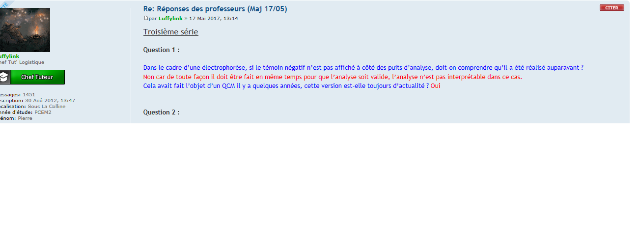

Desolée de rouvrir le post mais je voulais savoir si la prof a enfait tout simplement changé d'avis :beat-up: entre cette année et l'an dernier ?
Dans les reponses aux tuteurs elle avait dit ça :
Je te remets pas du tout en cause mais elle a argumenté et tout pour dire que si on a pas de temoin négatif on peut decrire mais pas interpreter (ça a dérangé ma parano :crying: )
Merci !

Messagepar Nom_de_Zeus! » 30 Avr 2018, 09:15
Dans la mesure où l'électrophorèse de ce QCM est un copié collé des annales (j'ai juste modifié l'énoncé et les items) et où le gel était bien interprétable dans le QCM d'origine je maintiens ce que je dis ne vous fiez pas aux réponses de l'année dernière (il n'y a qu'à voir pour le type de QCM où on cherche quelle enzyme de restriction peut couper une séquence, l'année dernière on considérait qu'on utilise que l'enzyme qui reconnaît la séquence mutée, cette année une enzyme qui reconnaît la séquence saine est aussi utilisable donc bon...)
D'un point de vue scientifique ça n'a aucun intérêt d'avoir une électrophorèse sans témoin négatif car on ne pourra rien interpréter ensuite, maintenant là ça reste un QCM et même si la prof essaie d'être le plus proche possible de la réalité il lui arrive de simplifier les choses notamment quand son énoncé devient assez élaboré
Sachez aussi que la prof ne se rappelle pas forcément des QCM qu'elle a fait d'une année sur l'autre (je l'ai constaté par moi-même) et qu'elle a tendance à répondre dans un contexte de validité scientifique et non pas dans un contexte de QCM encore une fois si on veut vous piéger sur le témoin négatif on vous le donne pour éviter les ambigüités
