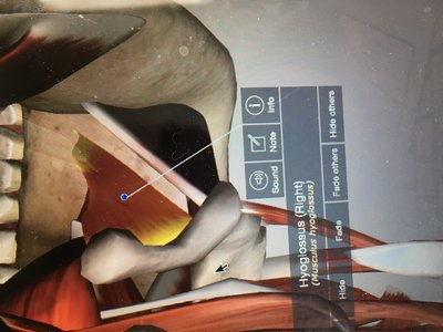

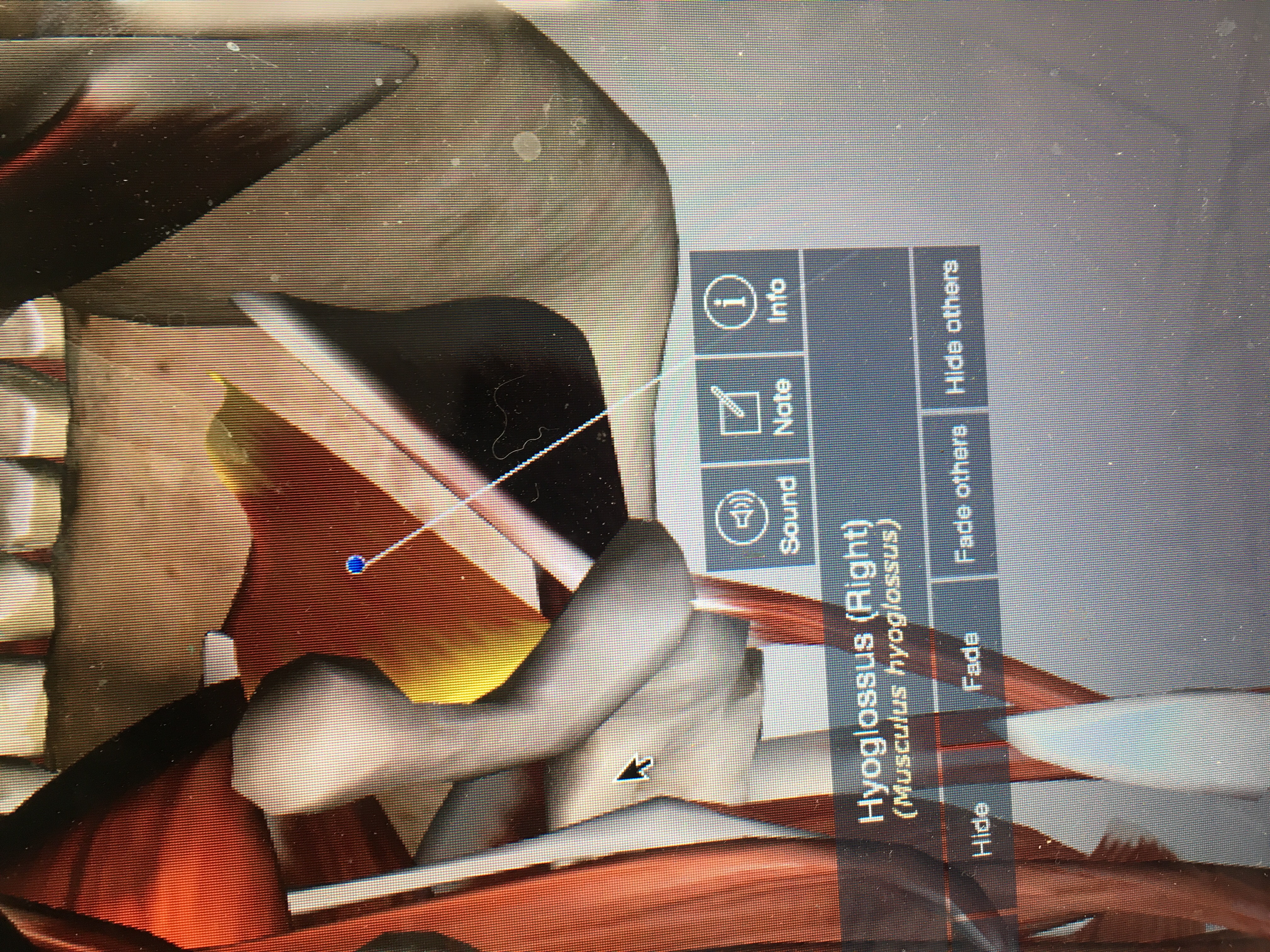

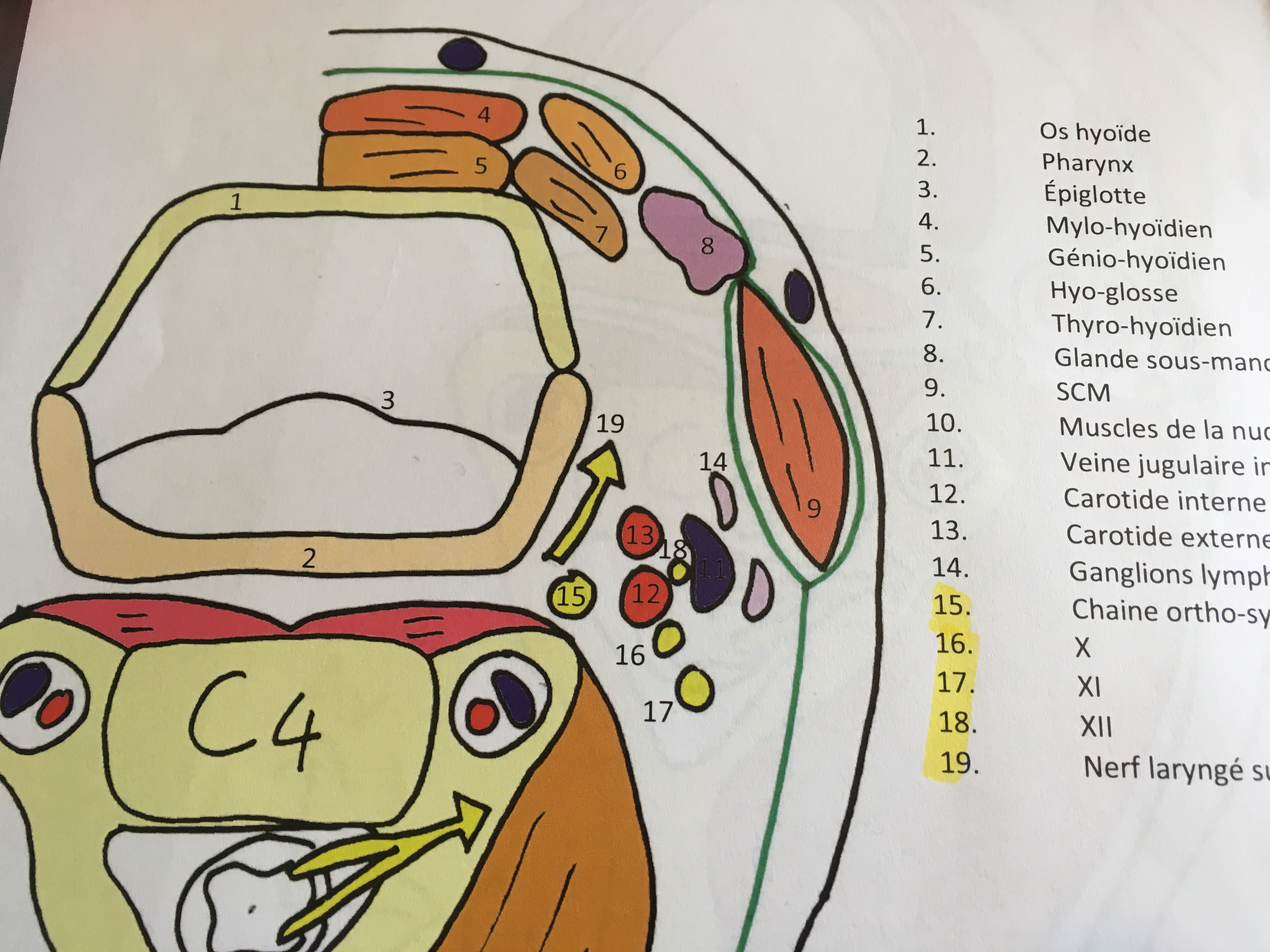

Salut ! Juste dans la coupe en c4, on représente le muscle hyoglosse latéralement par rapport au muscle mylo hyoïdien. Mais pourtant dans la ronéo 3 page 12 on dit que le l’hyoglosse et plus en profondeur (pour moi ca voulait dire plus en dedans du coup ) que le mylo hyoïdien, du coup je ne comprends pas trop ^^. J’ai aussi regardé sur l’application il me semble que le mylohyoidien est latéral par rapport à l’hyoglosse (j’ai essayé de mettre une photo avec l’hyoglosse et le mylohyoidien en latéral je sais pas si on voit trop ) du coup je ne sais plus trop quoi retenir sur la position des muscles ^^ merci :)

Alors il faut différencier les deux insertions. La coupe est au niveau de C4 donc les 2 muscles s'insèrent sur l'os hyoïde (le hyoglosse plus latéral à ce niveau, concrètement j'en sais rien, c'est pas très important). Ensuite, pour la position au niveau de la mandibule, regarde le schéma 14 de la ronéo 3, il représente bien les 2 muscles.
Le hyoglosse est plus postérieur et dans un plan un peu plus profond que le mylo-hyoïdien (le XII passant dans l'espace entre les 2 muscles).
J'ai pas tout compris à ta vue sur l'appli parce que c'est compliqué quand t'es hors contexte (je peux pas bouger la vue) et j'ai l'impression que c'est une vue de 3/4... :confused:

D’acc merci de ta réponse :) (la position de l’application C’est en postérieur à peu près comme si on se plaçait au niveau de l’angle postérieur droit de la mandibule :) ) je pense que l’hyglosse comme tu dis s’insere en Latéral sur l’os hyoïde et en médial sur la mandibule :) mais ça doit pas être très important haha ? merciii en tous cas !!!
