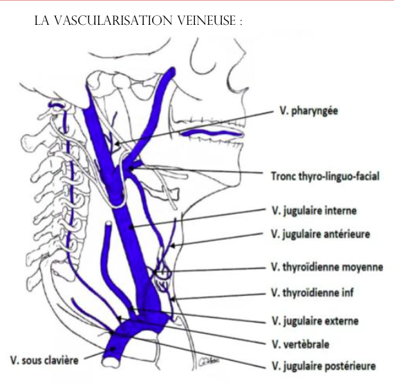

Concernant la vascularisation veineuse dans la ronéo il est dit que la veine thyroïdienne inférieure se jette dans la veine sous clavière, je pensais qu'elle se retrouvait plutôt au niveau de la jugulaire interne ou dans le TVBC (inconstante) comme le laisse penser le schéma ci-joint d'ailleurs. Que faut-il retenir ?
Aussi, il me semble qu'il y a une petite erreur dans le schéma de la fiche puisque issue du tronc veineux thyro-lingo-facial il est légendé "veine thyroïdienne inférieure" au lieu de supérieure.

Pour la veine thyroïdienne inférieure, c'est vrai qu'elle se jette plutôt dans la veine jugulaire interne. Après, que faut-il retenir... J'ai envie de te dire qu'à part les grosses veines et le tronc thyro-lingo-facial, le prof a l'air d'apporter une importance plus que dérisoire aux autres veines (il s'en fout), il ne fait que les citer (surement pour ça qu'il a fait des erreurs que j'ai re-noté sans vérifier). En fait, l'année dernière, Depé avait même pas parlé des collatérales, il avait sauté ce schéma, c'est pour dire...
Sinon j'ai rajouté un errata pour la légende du schéma de la fiche, il y avait bien une erreur.
