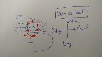

J'ai un peu de mal avec cette histoire d'embrasure, de ce que je pense avoir compris, c'est en gros, un contact entre 2 dents adjacentes ?
On nous dit qu'il y a 4 embrasures, gingivale, occlusale, vestibulaire et linguale..
Je n'arrive pas du tout à voir ces 4 embrasures, pour moi les embrasures sont mésiales et distales non ? Puisque c'est en mésial/distal que les dents se touchent ?
Merci x)

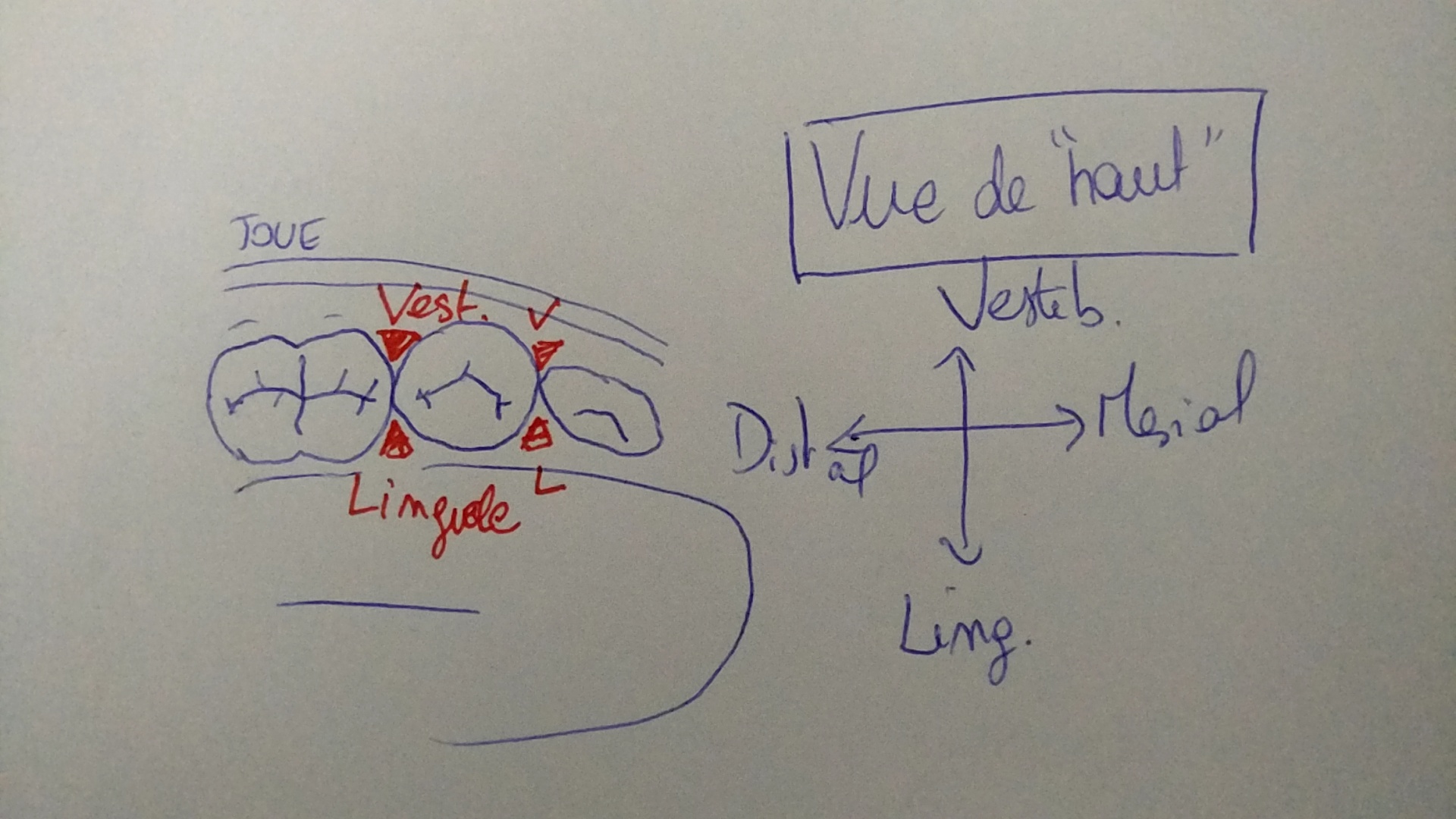

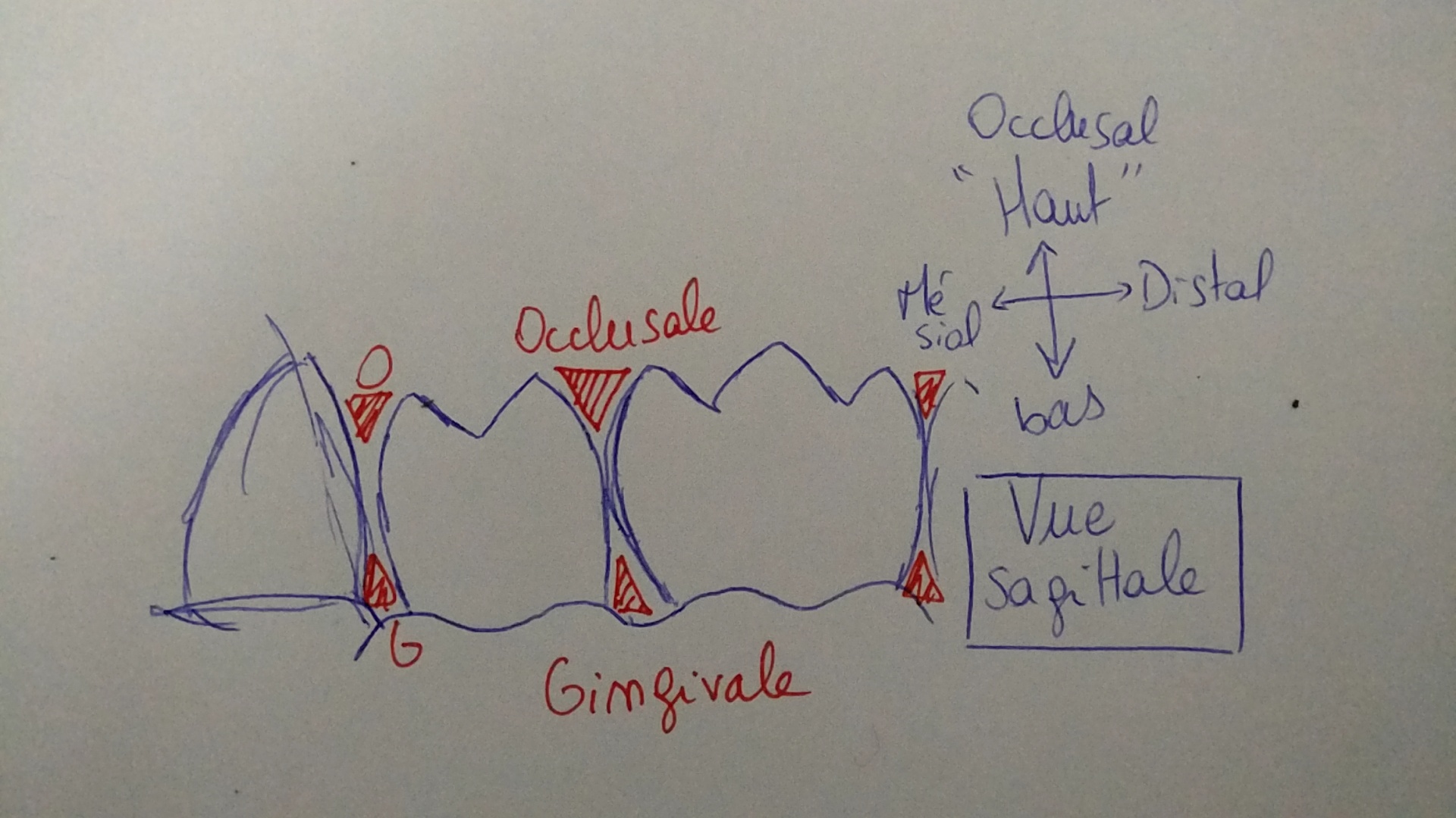

Alors t'as raison c'est pas très bien expliqué sur la fiche je vais essayer de modifier. En gros les embrasures c'est les zones formées par les ESPACES entre les points de contact des dents.
Je te fais un schéma tu vas comprendre !

Ah oui d'accord ! C'est tout parfait, merci ! :)
