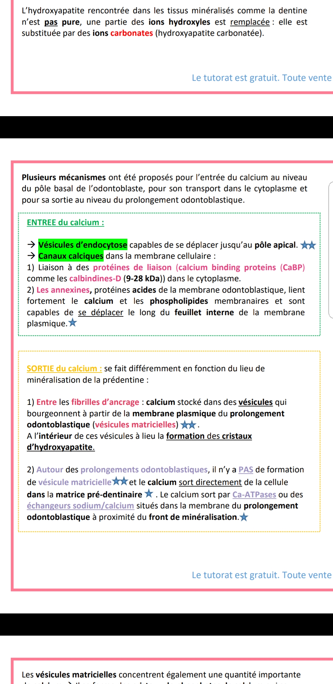

Messagepar Manu-d » 18 Avr 2018, 13:56
Salut , concernant la A , je ne vois pas en quoi le transport par les odontoblastes n'est que un transport actif , c'est écrit dans le cours " Le transport actif par la cellule présente l’avantage majeur, par rapport à la diffusion passive intercellulaire"
et de même c'est quoi le rapport entre les calbindines et le transport actif ? de base c'est juste un canaux qui fait rentrer le calcium et ca ne consomme pas d'atp
Merci

Messagepar Lé o chocolat » 18 Avr 2018, 14:42
Salut, alors oui c'est pas mega précis dans son cours mais la prof considère que c'est un transport actif elle ne parle pas du passif du tout, donc faut retenir juste actif, c'est déjà tombé en concours et justement elle avait mis passif a la place d'actif et c'était faux.
Les Calbindines c'est pas un canal c'est une protéine qui fait transiter le calcium dans l'OdB ! La prof (et moi non plus) ne joue pas sur les mots, c'est un moyen de transport qui est inclus dans le transport qui est actif en général. Un item comme ça faut vraiment mettre juste !

Messagepar Manu-d » 18 Avr 2018, 16:03
Non mais dans le sens ou c'est un canal ( donc sans atp ) qui fait transiter le calcium a l’intérieur de l'odontoblaste , pour que la calbindine la prenne en charge

Messagepar Lé o chocolat » 18 Avr 2018, 16:50
Oui mais ça peut être transport actif sans pompe atp forcément, la c'est dans le sens ça permet de contrôler les concentrations de calcium. Alors que transport passif ya zero contrôle. Ne te prends pas la tête, de toute façon la prof a pris son diapo d'un autre elle posera que ce qui est mis dedans. Des fois ya des trucs pas très logiques mais c'est la P1, apprends tel quel si tu comprends pas..

Messagepar Manu-d » 18 Avr 2018, 21:53
Du coup toute la partie qu'il y a sur la photo , c'est un transport actif ?

Messagepar Lé o chocolat » 18 Avr 2018, 23:44
Je pense que c'est secondairement actif en fait, mais c'est hp c'est détaillé nul part la prof s'en fiche ! Tout ce que t'as a retenir c'est que le transport par lodontoblaste est actif de manière générale point barre elle cherchera pas plus loin si c'est pas précisé sur son diapo
