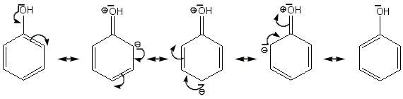

Je comprends pas pourquoi l'item b est faux. Dans la correction on nous donne comme raison que l'effet mésomère donneur est prédominant, hors je ne vois pas l'effet mésomère sur cette molécule. Merci de votre réponse!

Il y a bien un effet mésomère donneur qui vient du doublet non liant de l'atome d'oxygène avec une mésomérie de type dnl - sigma - pi
Je te mets un schéma pour que tu le visualises bien :clap:

Dans cet item on nous donnait un Alcool Benzylique et pas un Phénol

Attention ! La figure de l'alcool benzylique ne compte que pour l'item D !
L'énoncé dit bien "A propos des phénols" donc l'item B concerne les phénols

J'avais pas fait gaffe mercii :)
