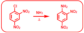

Messagepar Hannah0808 » 11 Mai 2018, 23:27
Saluttt, j'aurais besoin d'une petite précision sur les groupements attracteurs et donneurs. En fait j'arrive pas a savoir si on considère le NO2 comme attracteur ou donneur, vu que dans les groupements donneurs on a le N substitué par 2 -R mais peut on considérer le groupement -R comme un -O, de plus dans les groupements attracteurs on a le N substitué par 2 -O. Donc par logique je dirais qu'il est attracteur, mais dans la réaction E/A il faut justement un groupement activateur (donc donneur) et on nous dit que le NO2 en est un.. :question:
Voila j'espère avoir été clair aha!! Merciii :D :D

Ensuite j'imagine que tu parles de cette réaction ?
post NO2.PNG (5.51 Kio) Vu 270 fois
Si c'est bien cette réaction :!: car c'est une SNAr et non une E/A !
Quant au terme "activé" c'est plus compliqué. En fait les NO2 vont être la pour "activer" la SNAr et qu'elle se produise plus facilement. C'est-à-dire que si on met seulement le chlorobenzène avec du NH3 et du chauffage il ne se passera rien donc on va activer l'halogène, c'est-à-dire "lui donner envie de partir" (pas très scientifique comme terme mais bon :lol: )

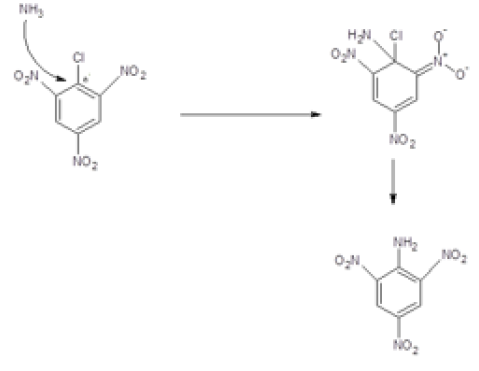

Regarde le mécanisme de la réaction :question:
Ce qui va être important ici c'est que le groupement Nitro est composé de plusieurs atomes chargés (+ ou -)
Du coup quand NH2 va venir se mettre sur le carbone du chlore alors il va pouvoir y avoir une délocalisation des électrons par mésomérie dans le groupement nitro, d'où l'importance qu'il soit en ortho et non en méta (ça ne marche pas en méta)
Voila j'espère t'avoir plus éclairée :)

Messagepar Hannah0808 » 12 Mai 2018, 23:06
Oui désolée je parlais bien d'une SNAr!! merci pour ton explication c'est parfait!!!
