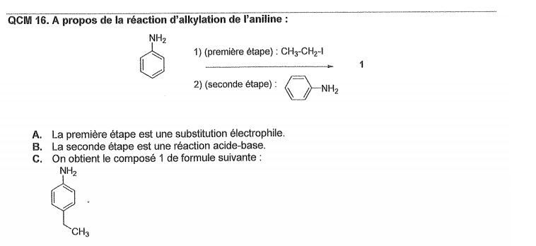

Messagepar jonathan.d » 26 Avr 2018, 12:01
Salut :) est ce que ca serait possible de m'expliquer pourquoi la B est vrai ? Mercii

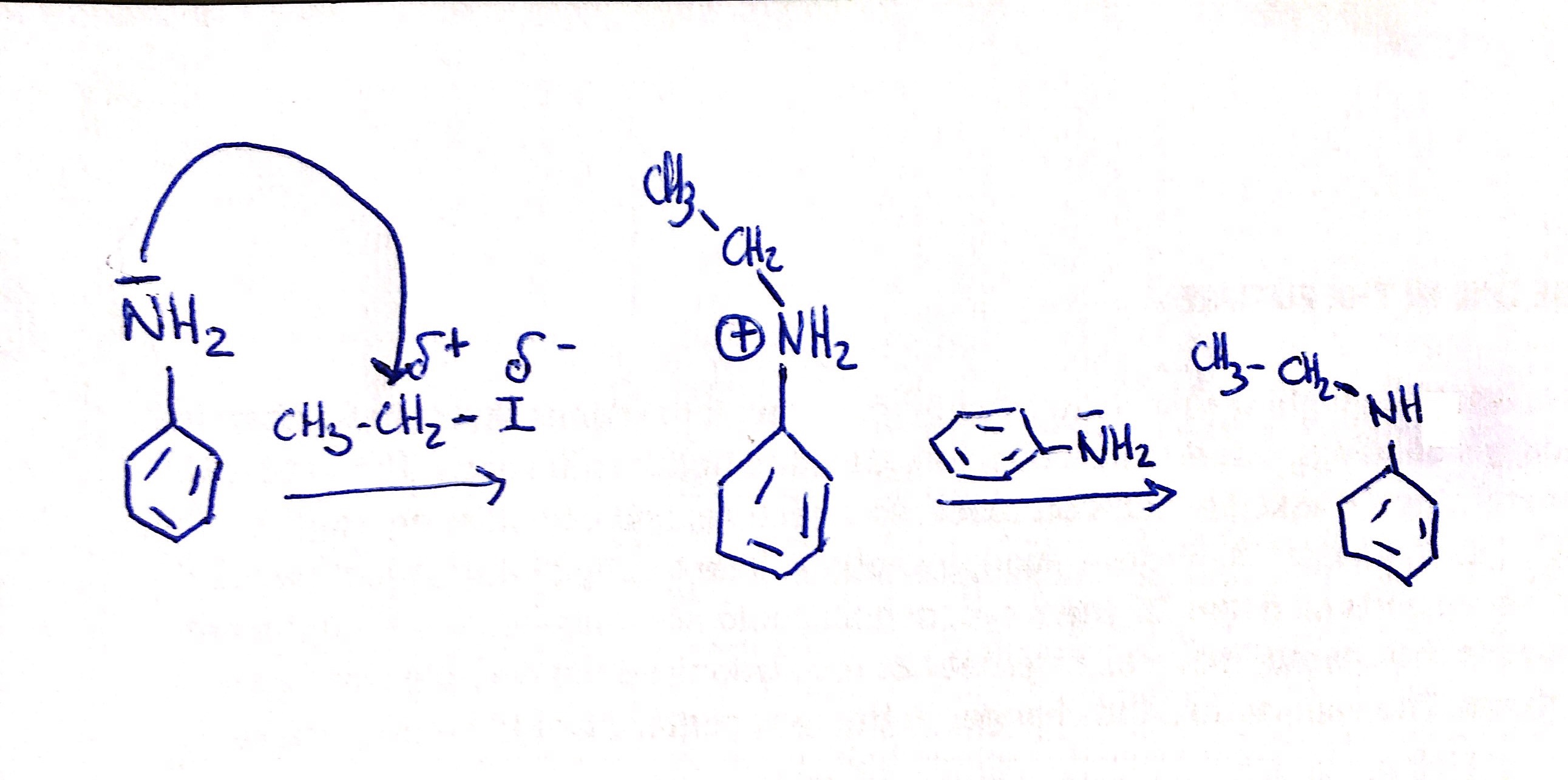

Messagepar Hyper'ion » 27 Avr 2018, 17:55
En fait la première étape va former un ammonium et donc la base va en deuxième arracher un hydrogène !
Je te mets la réaction pour mieux voir
J'espère t'avoir éclairer :wink2:
