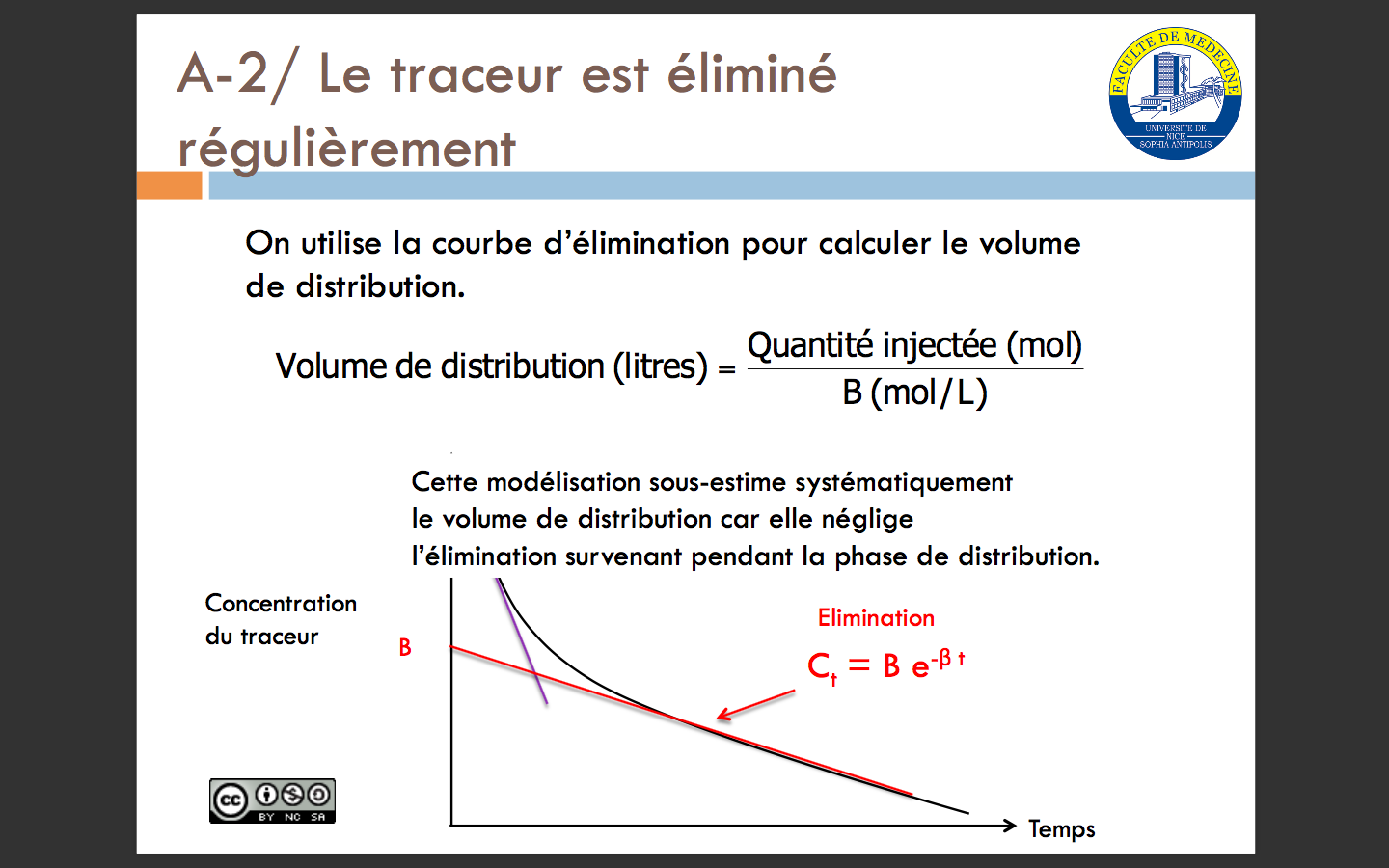

Je me suis aussi bien interrogé sur cette notion en P1, j'ai pas de réponse à te donner avec certitude à part que le prof dit chaque année que le vd est systématiquement sous estimé lorsque le traceur est éliminé :) Donc tout ce que je vais dire sert juste à donner une explication mais la seule chose à retenir de tout ça et qui a une valeur pour le concours c'est que le vd est systématiquement sous estimé lorsque le traceur est éliminé régulièrement du volume de distribution.
Lorsque l'on injecte un traceur qui est régulièrement éliminé on aura alors une courbe (noire), on simplifie en la divisant en deux phases que l'on représentent sous forme de deux droites, on associe la droite rouge à l'élimination.
Pour calculer Vd on utilise au dénominateur la concentration B qui est obtenu en prolongeant la droite d'élimination jusqu'à l'axe des ordonnés en considérant l'élimination constante dès l'injection du traceur.
La concentration B est donc la concentration hypothétique que l'on devrait avoir au temps 0, avant que l'élimination ne commence, de façon à ce que la droite d'élimination passe par la portion linéaire de la courbe.
On fait donc l'hypothèse d'une concentration qui est antérieure (dans le temps) aux données que l'on a en supposant que l'élimination est constante.
Hors je suppose que l'élimination n'est pas réellement constante au début lorsque le traceur n'est pas distribué partout dans l'organisme. Ainsi les organes qui éliminent le traceur n'ont pas suffisamment de molécules à éliminer et la vitesse d'élimination serai donc inférieure.

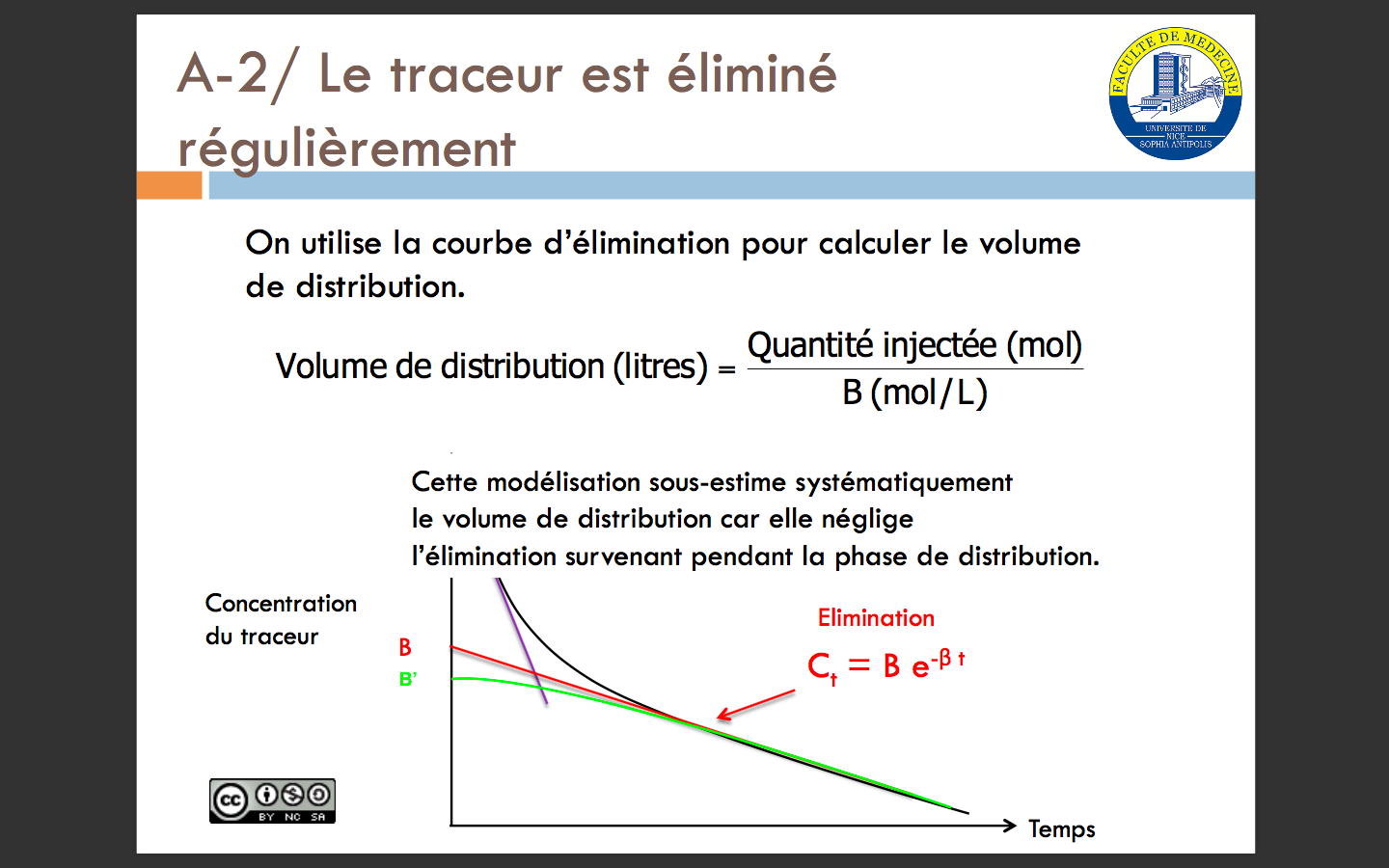

On devrait donc plutôt avoir une relation comme celle que j'ai rajouté en vert pour l'élimination :
On devrai donc avoir la relation en vert où au début, lorsque la distribution et l'élimination sont concomitantes, la concentration diminue moins vite au cour du temps puis lorsque la distribution est terminée on se retrouve bien avec une élimination constante qui se superpose avec la portion rectiligne de nos mesures (courbe noire). On obtiendrai donc une concentration B'<B.
Pour des raisons de simplification on utilise la droite rouge, on peut donc dire qu'on néglige "la différence de vitesse" d'élimination survenant pendant la phase de distribution. Et comme la concentration B qu'on utilise au dénominateur serait plus élevée que la concentration réelle B', on sous estimerai le Vd !

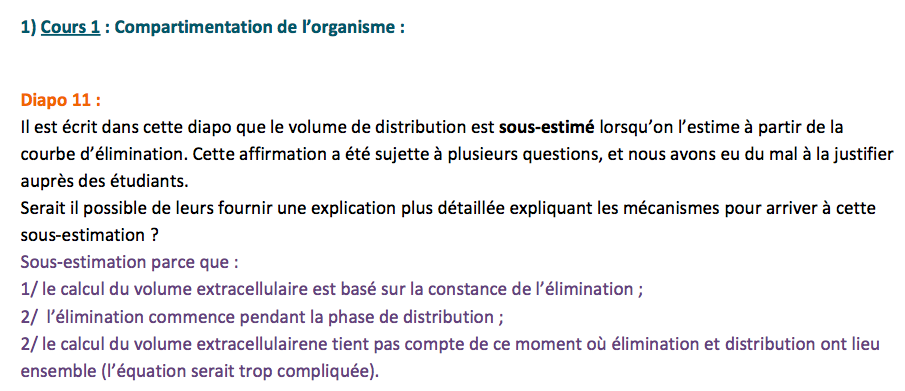

Salut oui le prof répond aux questions et on pourra en envoyer :wink2:
Celle ci a déjà été posée au professeur je te mets la réponse :
