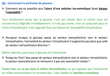

Est ce que ce serait possible d'avoir quelque chose de détailler expliquant la perfusion d'une solution iso osmotique avec du glucose. J'ai du mal à comprendre ce qu'il passe, d'autant plus que sur le diagramme de pitts on dirait bien qu'il y augmentation du volume du volume extracellulaire et il y a écrit qu'il n'y pas de changement de volume en extra.
Un petit récap sur les différentes étapes svpp??? :)

Étape 1 : perfusion du glucose
Étape 2 : Augmentation du VEC (perfusion donc normal). Osmolalité non changée, pour rappel le glucose n'est pas une osmole efficace.
Étape 3 : Sécrétion d'insuline due au glucose --> le glucose rentre dans les cellules, mais n'est plus osmotiquement actif car il est transformé en ATP.
Étape 4 : L'osmolalité extracellulaire baisse du à l'absorption de glucose.
Étape 5 : Du coup flux d'eau du mileu extracellulaire au milieu intracellulaire car osmolalité extracellulaire baisse v. étape 4)
J'ai conscience que cette partie est compliquée, je vais demander au prof + de détails pour votre compréhension notamment sur les variations ou non des différents volumes !

Alors pour que ça soit bien clair, l'osmolalité est inchangée parce que la concentration de glucose que tu perfuses est iso-osmotique.
De plus l'osmolarité efficace ne varie pas non plus car le glucose n'est pas une osmole efficace.
Mais comme tu peux le remarquer dans la ronéo, lors de l'exemple du diagramme de Pitts, le prof dit bien " osmolalité " tout court, alors qu'en vérité on parle bien d'osmolarité efficace puisque qu'on assiste à des flux d'eau (dans les exemples de perfusion hyper ou hypotonique par exemple). C'est une sorte d'abus de langage mais tu vois bien que quand le prof dit " osmolalité augmentée dans le VEC " tu as bien un transfert d'eau vers le VEC donc c'est qu'on parle bien d'omolarité efficace (puisque bien sûr seule les osmoles dites efficaces induisent des transferts d'eau !) :soldier:
