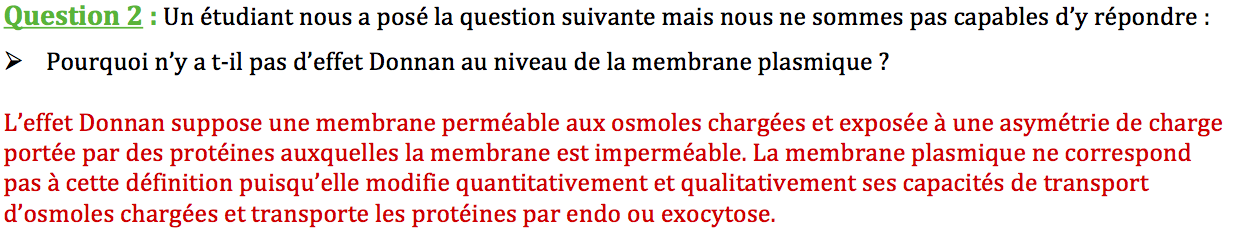

+1 pq ça ne marche pas dans la membrane cellulaire ?

Messagepar Timotchouk » 12 Mai 2018, 12:45
Hello, mon co tut ne vous a jamais dit qu'on allait poser la question au prof, mais on l'a fait ! Je vous joins le réponse du prof (je ne les ai pas encore publiées parce que j'attends une dernière confirmation) ;)
