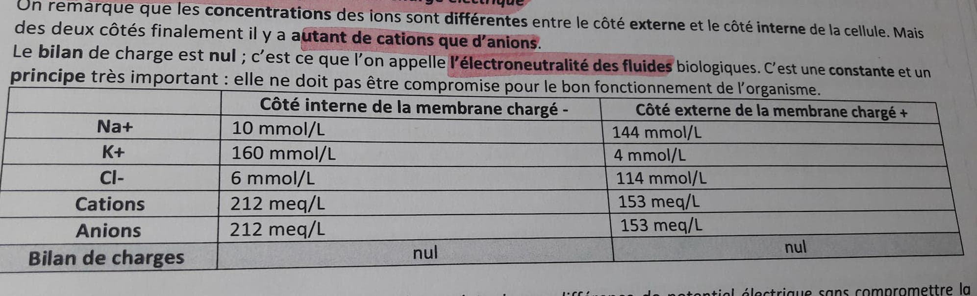

Donc premièrement pour le potentiel électrique à l'équilibre on a la formule de la relation de Nerst : -60mV.log(cations intracell)/(cations extracell).
En prenant les concentration des différents cations (cf. tableau) on obtient :arrow: -80mV ce potentiel est négatif car toujours d'après le tableau au niveau de la membrane cellulaire la concentration en cations intracellulaire est supérieure à celle en extracellulaire. Donc log(cations intracell)/(cations extracell) sera positif et multiplié par -60, ça nous donnera un résultat négatif.

Pour le sodium je suis OK avec toi, c'est également vérifier dans le tableau des concentrations.
Et pour le potassium je suis aussi OK avec toi (cf. voir tableau).
