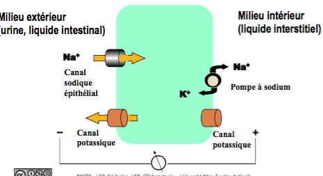

Justement j'ai un problème avec ce passage:
De base on nous dit que les canaux potassiques sont plus perméables donc on devrait avoir des charges + provenant du potassium qui vont plus rapidement vers le coté luminal et donc le coté luminal devrait être chargé positivement et pas négativement... je ne comprends pas

Messagepar camilloux » 05 Avr 2018, 16:44
Hello!
Le K+ va justement sortir selon son pototiel électrique et va donc être attiré par les charges - du côté luminal.
Il n'y pas que les ions K+ dans le milieu extérieur, il y a énormément d'ions qui vont faire que ce milieu est chargé négativement et ce n'est pas la sortie d'ions K+ qui va changer cela.

Messagepar sansa » 05 Avr 2018, 16:55
Ah je pensais que c'était une conséquence de ce potentiel transepithelial (j'ai pensé au potentiel transmembranaire où au contraire c'en est la cause) mais en fait ils le subissent c'est ça ?
