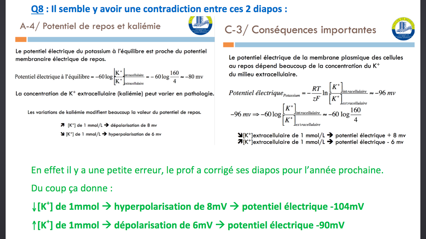

bonjour,
je crois qu'une hausse de 1 mmol/L fait passer le potentiel à +8 mV ( - 96 à - 88) et une baisse fait passer le potentiel à - 6 mV et non l'inverse ... mais je n'arrive pas à trouver la diapo du prof du jalon du coup pourriez vous vérifier ? :D

Salut!
Je t'ai trouvé la réponse du prof à une question concernant une incohérence dans son diapo du coup c'est sûr que c'est la bonne version ;)
