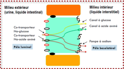

Je me demandais si il était possible d'absorber du Na en association avec des osmoles non chargées côté basolatéral ( puisqu'on peut absorber des AA nn ? )

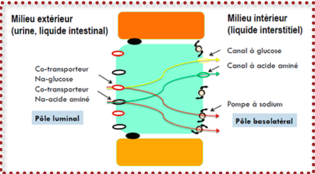

Alors tout d'abord quand tu dis absorber du Na côté basolatéral, c'est que tu veux faire sortir ton Na de la cellule pour le faire passer dans le milieu intérieur (absorption = passage d’eau et de molécules vers l’intérieur). Or les AA vont utiliser le co- transporteur AA/Na uniquement pour entrer dans la cellule. Donc du côté basolatéral ce n'est pas possible.
Volou j'espère que c'est bon pour toi! Bon courage pour la dernière ligne droit ;)
