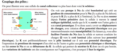

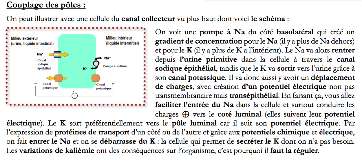

A) La pompe à sodium au pôle basolatéral va faire sortir le sodium de la cellule (il va dans le milieu intérieur) du coup ça va crée une différence de potentiel chimique (car moins de sodium dans la cellule) favorable à son entrée.
B)Dans l'énoncé du QCM on te précise " de la cellule épithéliale" donc quand on te met dans l'item "milieu cellulaire" c'est forcément de la cellule épithéliale. Du coup c'est bien juste, le sodium passe bien du milieu extérieur au milieu cellulaire (de la cellule épithéliale) gâche au canal sodique.
C) Oui c'est ça ;)
Je te mets la partie du cours (schéma++) qui parle de ça ;)
J'espère que c'est bon pour toi! Bonne soirée et bon courage pour la dernière ligne droite <3
