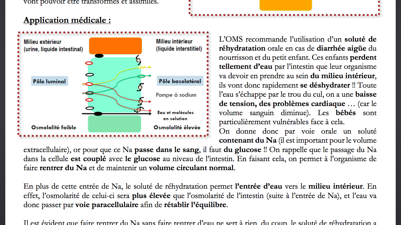

en fait je comprend pas pk l'item B est faux
on dit que c'est a propos de l’absorption d’eau et de (molécules dissoutes = OSMOLES) ET DONC Ces substances se dirigent vers le milieu d’osmolarité faible @@

Je te mets la partie du cours sur ça; l'eau et les molécules dissoute vont bien aller vers le milieu d'osmolarité élevée (grâce au glucose++ qui va permettre au Na d'entrer).
