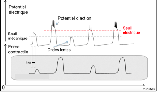

Dans la ronéo p10 tout est a peu près clair sauf cette phrase : "de petites variations de potentiel électrique n'atteignent pas le potentiel seuil. Cependant elles transmettent quand même une information, d'intensité plus faible, aux cellulaires musculaires lisses."
Est-ce que ça veut dire que m^me si on franchit pas le potentiel seuil permettant un PA, malgr le fait qu'on est pas de potentiel d'action on a quand même une petite force contractile mais dans ce cas comment est-ce possible ? comment est envoyé le message ?

Alors dans le cours du prof on a bien:
-Seuil mécanique: déclenche une action
-Seuil électrique: déclenche une action plus forte ==> seuil électrique = potentiel seuil permettant le déclenchement du potentiel d'action PA
En fait, le seuil mécanique est plus faible que le seuil électrique (voir schéma ronéo p.16) du coup même si les variations du potentiel électrique n'atteignent pas le seuil électrique (potentiel seuil) elles peuvent atteindre le seuil mécanique.
Du coup il peut y avoir quand même une action (contraction faible) quand on n'atteint pas le potentiel seuil mais qu'on atteint quand même le seuil mécanique. Je te met le schéma du cours qui explique bien cela.
Après je comprends pas trop ta dernière question, enfin je te fait simplement un récap très schématique de ce qui se passe: le potentiel électrique est envoyé par un centre nerveux, il arrive au niveau de la cellule musculaire lisse, il atteint le potentiel seuil mécanique et pas électrique ==> petite contraction
Voilou, j'espère que c'est plus clair pour toi ;)

Coucou merci POur TEs premières réponses ! En fait ma dernière question c'était si on atteint PAS DE potentiel électrique donc DE QUOI faire Un PA comment se transmet l'action ? Ok on A LE potentiel mécanique mais comment il fait POur avoir une action vu que y'a pas de PA ? Comment on peut transmettre un message en dehors du PA ? Ou je pars trop loin et c'est juste que seuil mecanqique et ça agit vraiment mécaniquement sans besoin de message quelconque ?
