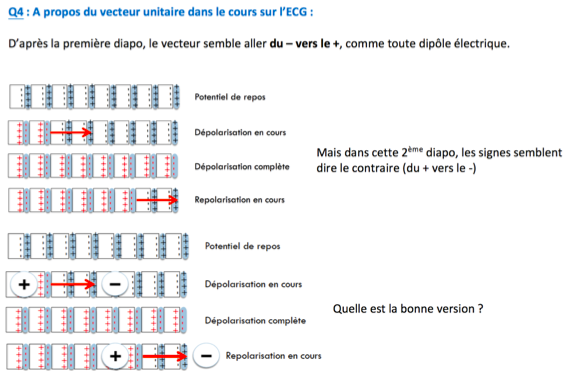

Bonjour !
Dans la ronéo 12 p12 il est dit que «  la dépolarisation entraine la création d’un potentiel électrique (orienté du - vers le +) » et dans la diapo 54 du même cours on voit que le vecteur unitaire va du + vers le -. Ce n’est peut-être pas contradictoire mais je n’arrive pas à concilier les deux, est-ce que quelqu’un pourrait m’expliquer ? :)

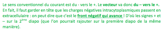

Salut je te joins une réponse du prof :
Le sens du vecteur est bien du moins vers le plus, et les courants induits sont provoqués par les charges extra cellulaires, la flèche est bien orientée des charges - vers les charges + du milieu intérieur !
Le plus et le moins de la diapo sont là pour montrer ce qu'il se passe en intra cellulaire :) Mais ce qu'il est important de retenir c'est que le vecteur est orienté du moins vers le plus et que le front de charges positives (intracytoplasmiques) avance ;)

Oui super merci ! :) Juste le front de charge intracytoplasmique est bien négatif parce que dans la réponse du prof c’est ce qu’il alors que tu dis qu’il est positif ?

Je ne pense pas que se soit très important à savoir, parce qu'en soit le front de charges positives (intracellulaire) avance et le front de charges négatives (extra cellulaire) avance aussi, cette année le prof a parlé de front de charges positives :) Je ne pense pas qu'il puisse piéger sur cette notion, c'est plus à titre d'explication !
