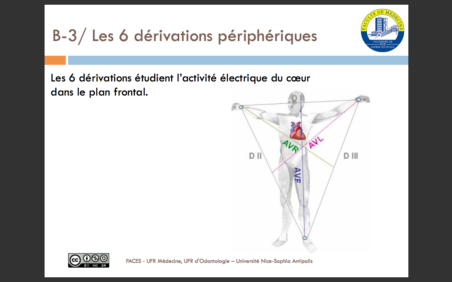

Je n'arrive pas a comprendre pourquoi on dit que D3 se situe entre le membre supérieur gauche et le membre inférieur gauche car pour moi D3 se trouve entre le membre supérieur gauche mais le membre inférieur DROIT donc au niveau de la jambe DROITE ! Est ce que quelqu'un pourrais m'expliquer @@

Je suis d'acc avec toi et si tu regardes les errata ils ont réécris exactement la même chose c'est pas logique...

Je suis d'accord avec vous. En plus le schéma montre bien que D3 est au niveau du membre inférieur droit
Ils se sont surement trompés dans les erratas

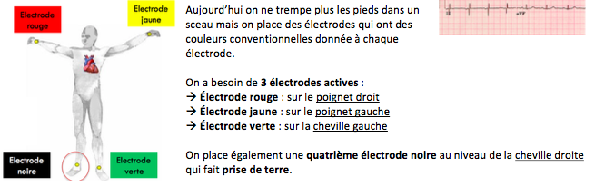

Salut, la dérivation DIII se situe entre l'électrode jaune et l'électrode verte soit entre le membre sup gauche et le membre inférieur gauche. La dérivation DII se situe entre l'électrode rouge et l'électrode verte donc bien entre le membre sup droit et le membre inf gauche ;)

Ps : c'est écrit exactement la même chose dans les erratas parce que j'ai modifié la deuxième partie de la ronéo avant de l'envoyer (en gros c'est déjà corrigé sur la ronéo que vous avez récupéré) ;)
