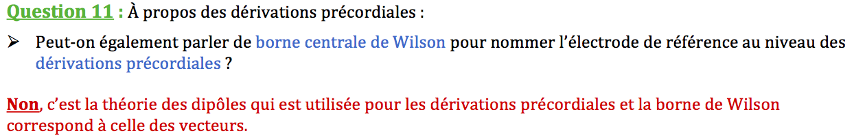

Messagepar Timotchouk » 12 Mai 2018, 13:03
Je me suis bien trompé je te joins la réponse du prof ;)
(J'ai édité mes messages pour les prochains qui feront des recherches)
