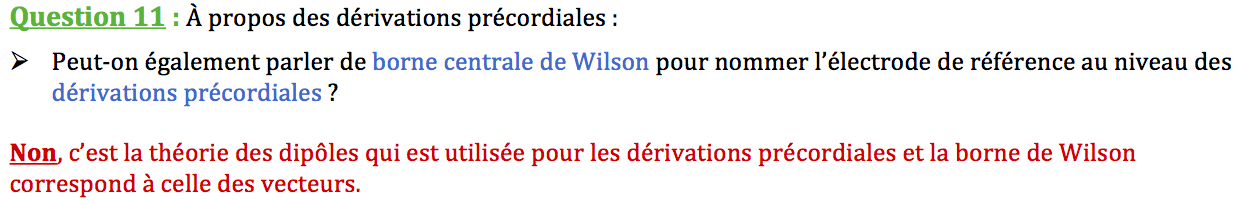

Hello désolé je m'étais un petit peu trompé sur la borne centrale de Wilson, j'ai corrigé mon post du coup pour les prochains qui cherchent un récapitulatif ;)
Je vous joins la réponse du prof qui m'a fait modifier un peu le récap (je n'ai pas encore publié l'ensemble des réponses du prof parce que j'attends encore une confirmation) :
