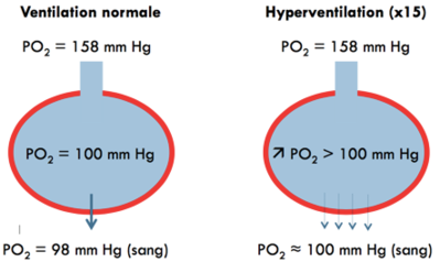

Messagepar azerty2.0 » 25 Jan 2018, 00:52
salut sur la fiche de la tut c'est écrit "le rnvl de l'air alveolaire a partir de l'air atmosphérique permet d'augmenter peu la pression partielle en O2 dans les alvéoles " je comprend pas bien pq la pression partielle en O2 augmente peu sachant que l'air provient de l'atmosphère et donc en temps normal elle devrait être riche en 02. cimier :D
azerty2.0
Messages: 1276
Re: air atmosphérique
Messagepar Timotchouk » 25 Jan 2018, 17:24
De base la PO2 alvéolaire (100 mmHg) est déjà élevée comme tu dis parce que la PO2 atmosphérique est grande !
La phrase que tu cites fait référence au fait que si on accélère la renouvellement de l'air alvéolaire (on augmente la fréquence respiratoire) la pression alvéolaire va peu augmenter (un petit peu supérieur à 100 mmHg) puisque, contrairement au CO2, il existe un faible gradient de PO2 entre l’air alvéolaire et atmosphérique ! :wink2:
