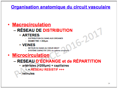

J'ai du mal à comprendre pourquoi on dit que les capillaires sont un réseau résistif alors que leur section globale est très élevée.. leur résistance globale devrait être faible non?

Salut, oui tu as raison c'est l'ensemble du réseau artérioles-capillaires qui est caractérisé de réseau résistif à cause de leurs petits diamètres, je le mets dans les erratas merci ;) C'est bien précisé sur la diapo de l'an dernier :

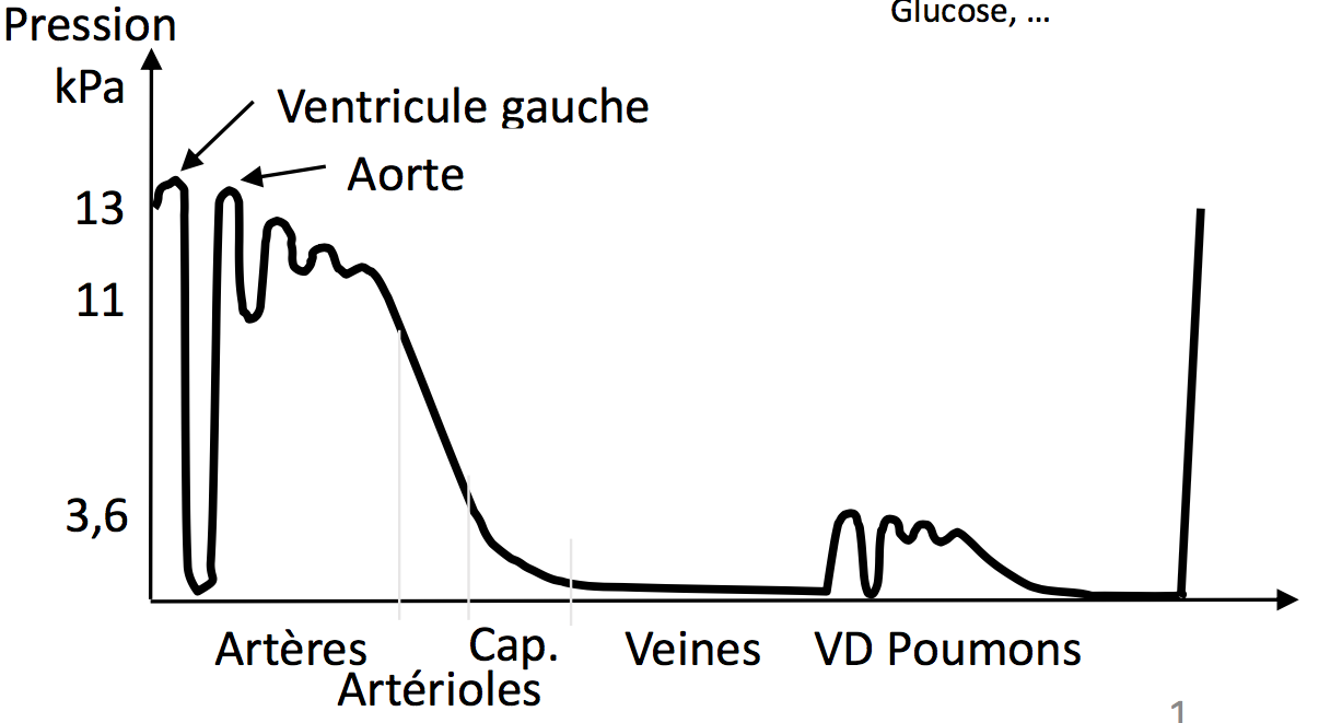

Même si on considère la section globale des capillaires, leur résistance est considérable regarde sur la diapo du Pr Darcourt on voit bien que la pression diminue le long des capillaires :

En fait je crois que je m'embrouille un peu a cause dun ptit cadre provenant du diapo du prof dans la roneo 7 page 15 (biophy de la circulation 1) tout en bas :
la résistance globale (des capillaires j'imagine) diminue..
Après ça semble plus logique que la résistance soit important dans les capillaires pour qu'on ait une vitesse lente et favoriser les échanges.. Mais y'a juste ce p'tit cadre qui me dérange et qui fait que je comprends rien..

En faite même en considérant la section globale, les capillaires exercent quand même une résistance. Leur résistance est plus faible que celle des artérioles (elle diminue grâce au réseau en parallèle) mais elle est quand même considérable :)
Dans le cours du professeur Lefthériotis on dit qu'il faut un réseau artériel de fortes pressions et un réseau veineux de faibles pressions afin d'obtenir une circulation à sens unique des hautes pressions vers les faibles pressions. Pour obtenir ce gradient, le réseau artériel et le réseau capillaire jouent le rôle de résistance bien que les résistances du réseau capillaire soient bien inférieures à celle des artérioles (grâce à leur section globale importante) !
De plus les artérioles permettent une grosse diminution de la pression pour que les pressions dans le réseau capillaire soient faibles et ne les fasse pas exploser !
