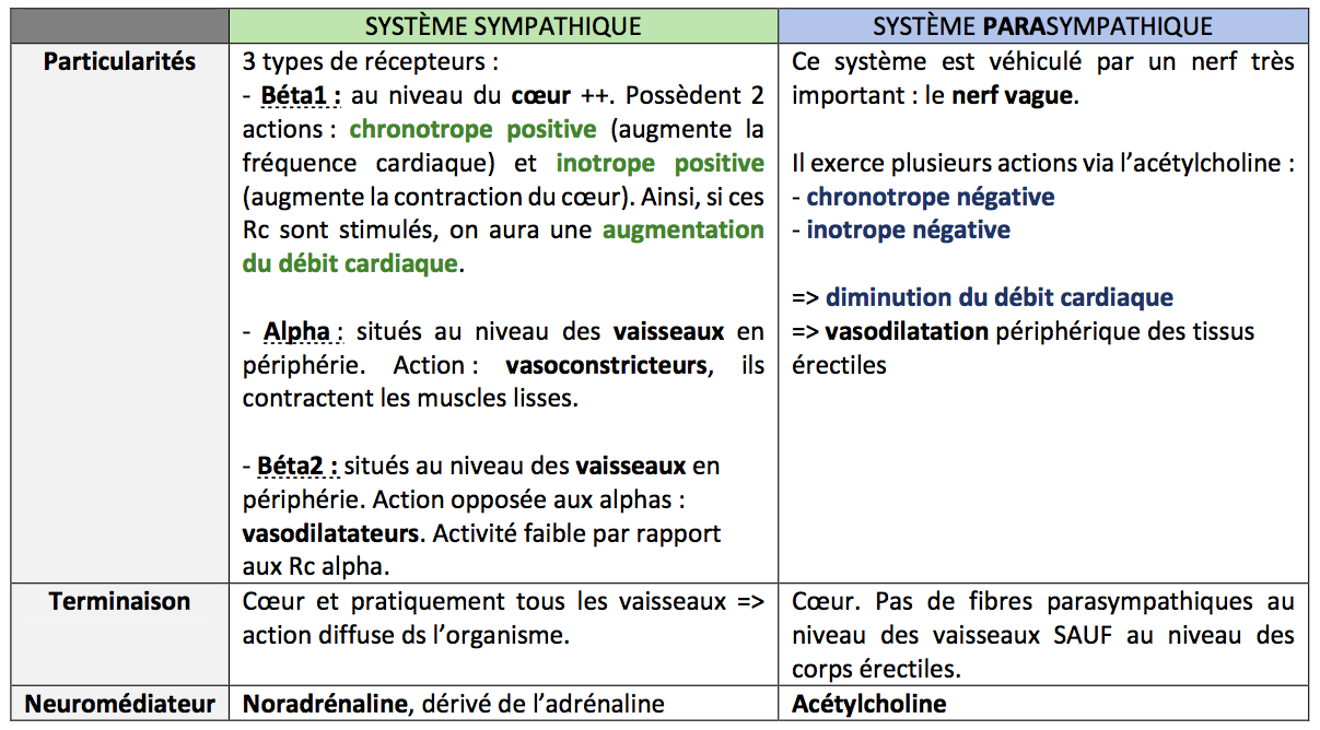

Bonjour concernant un QCM qui avait été validé par le prof je ne comprends pas la correction :
il dit que le baroréflexe est un système à long terme alors que j'avais cru comprendre que c'était à court terme
et il dit aussi qu'en augmentant l'orthosymphatique on augmente la vasodilatation du vaisseau cependant dans le cours on dit que pour le parasympathique qui gère juste le coeur et les corps érectiles une baisse de l'ortho permettra la vasodilatation ?
Voila voila merci d'avance !!

Le prof s'embrouille fréquemment dans ses réponses ! Il faut retenir la version du cours ;) Le baroréflexe est une régulation à court terme !
Ensuite pour ce qui est du parasympathique et de l'orthographe sympathique retient ça :
