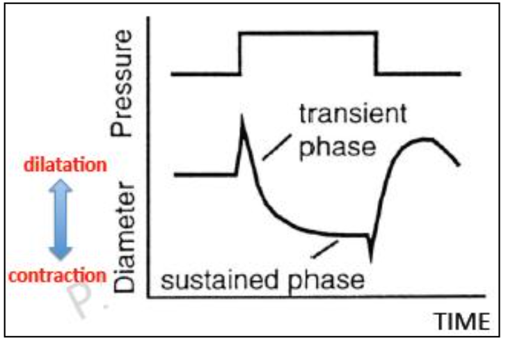

Dans l'expérience on peut voir :
Lorsque l’on augmente brutalement la P (dans le système de l’artériographe, c'est l'appareil qui permet d'observer ces variations), on observe :
- Dans un 1er temps une augmentation très transitoire et très brève du diamètre (le vaisseau se laisse distendre passivement)
- Dans un 2nd temps, les cellules musculaires vont répondre à leur étirement pour ne pas que le vaisseau explose : elles vont se contracter, ce qui va aboutir à une diminution prolongée du diamètre
Lorsque l’on relâche la P :
- Dans un 1er temps : on a transitoirement un diamètre tout petit parce que les cellules sont encore contractées
- Dans un 2nd temps, les cellules vont se relaxer et le rayon du vaisseau va retourner à un rayon normal
Voilà tout ce qu'on décrit dans cette expérience et on aborde pas ce qu'il se passe lors d'une diminution de la pression en dessous de la pression normale comme tu dis !
