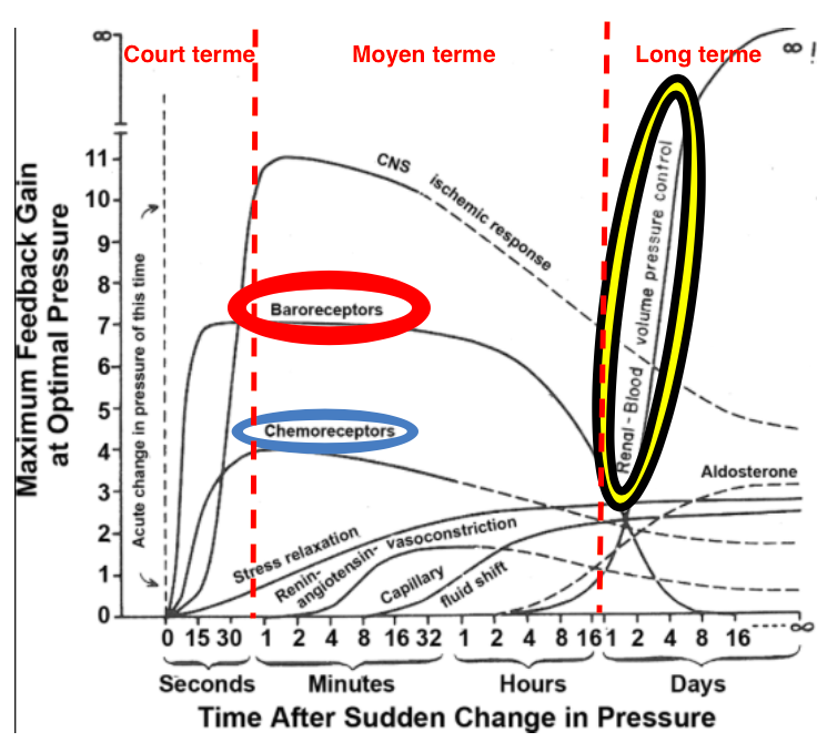

Messagepar jonathan.d » 13 Mai 2018, 18:07
je comprends pas trop quelque chose entre les deux vagues de réponses du prof.
Dans la premiere vague de réponse vous lui aviez dis ça : " La régulation à long terme est assurée par le rein : ce sont tous les ajustements de volume, et hydroélectrolytiques via des systèmes hormonaux (ADH, PAN, système RAA).
Et dans la deuxieme vague de réponse on nous répond ça : " La régulation de la volémie n’intervient pas directement sur les vaisseaux. "
Mais dans la régulation a long terme on nous parle de l'angiotensine 2 responsable d'une vasoconstriction ducoup pourquoi la régulation de la volémie n'itervient pas directement sur les vaisseaux ?
Mercii pour tout au passage ;)

Alors en faite le système RAA est principalement considéré comme un mécanisme de régulation à moyen terme, et un petit peu au long terme, regarde sur ce schéma :
Ici on voit bien que l'angiotensine a une action au moyen terme (action sur les vaisseaux) et que l'aldostérone à une action au long terme (action hydro sodée) donc ce n'est pas contradictoire. La régulation au long terme est assurée par le rein : ce sont tous les ajustements de volume, et hydroélectrolytiques via des systèmes hormonaux (ADH, PAN, système RAA grâce à l'aldostérone). Et le système RAA intervient au moyen terme grâce à son action sur les vaisseaux via l'angiotensine II. C'est pour ça que la régulation de la volerie n'intervient pas directement au moyen terme.
Honnêtement je ne pense pas que le prof piège sur ça ! Il n'est pas rigoureux en cours et donc il ne faut pas se prendre la tête au concours sur le SRAA et sa temporalité d'action entre long terme et moyen terme ;)
C'est bon pour toi ?
Avec plaisir ! :)
