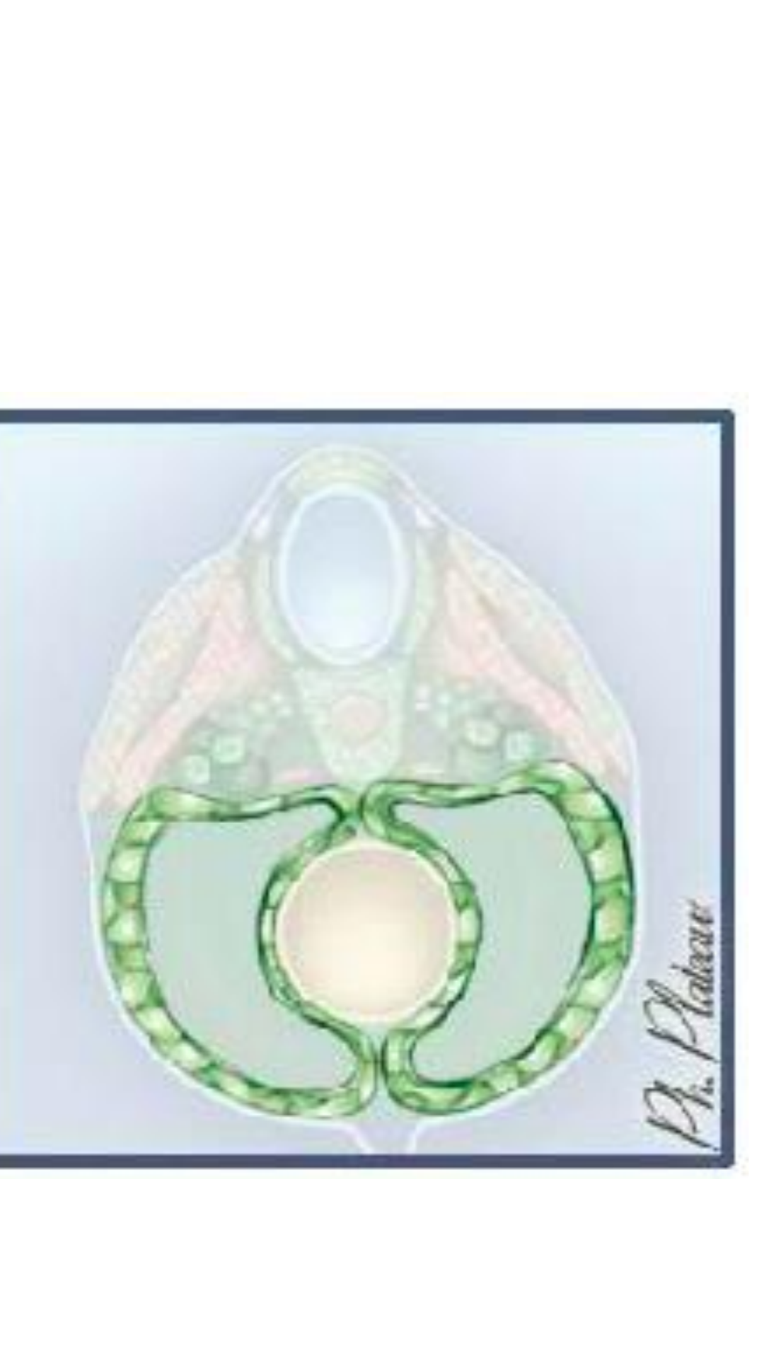

ÉDIT : Je pense pas que ce soit une errata car je viens de vérifier sur leur fiche et c'est marqué pareil.
Avec ce schéma on visualise mieux.
En peripherie et ventral on voit bien la somatoP IE
Autour du TD on voit bien la splanchnoP IE

Messagepar Inso » 28 Sep 2017, 21:01
Oui après avoir fait la ronéo 4 j'ai compris du coup !
La lame dorsale va entourer l'embryon au moment de la plicature transversale, donc on va la retrouver sur la partie ventrale également !
Enfin je crois que c'est ça...

Re: Mésoblaste latéral
Messagepar Jeannine » 02 Oct 2017, 10:58
Salut :lool:
Il n'y a pas d'errata sur cette partie là, en fait il va y avoir la plicature donc la localisation va légèrement changer :wink:
Ensuite je ne comprends pas trop ta question pour les différents termes ...
Le mésoblaste latéral va se cliver en 2 lames et chacune de ses lames va donner un feuillet (viscéral ou pariétal)
C'est bon ? :yolo:
