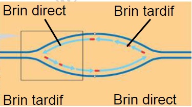

Messagepar Zorro00 » 31 Aoû 2017, 23:59
Salut! :)
Par rapport à l'activité de la polymérase delta e, j'ai remarqué sur ce schéma qu'en fait on avait 2 fois sur un même côté un brin direct ET un brin indirect au niveau de la bulle de réplication, et je n'ai du coup pas compris le sens de direction de la polymérase... :question:
Si quelqu'un pouvait m'éclairer!!
Merci :vador:

L'ADN polymérase copie toujours le brin fils (en bleu clair ici) dans le sens 5'-3' !
Tu remarques que sur le brin du haut, la flèche qui indique le sens de progression de la polymérase va de droite à gauche
Sur le brin du bas en revanche la polymérase va toujours dans le sens 5'-3' mais de gauche à droite cette fois-ci (toujours d'après le sens de la flèche).
C'est logique puisque les brins parents (en bleu foncé) qui servent de matrice sont antiparallèles, et les brins fils sont eux aussi antiparallèles par rapport à leur brin parent respectif, ils sont donc orientés en sens inverse !
Retiens donc que tout est antiparallèle et que la polymérase va toujours dans le sens 5'-3' (c'est pour ça que les flèches du haut et du bas sont dans des sens opposés, parce que les brins fils sont tête bêche) :wink2:
Maintenant, pourquoi est-ce qu'on a au niveau de chaque fourche à la fois un brin direct et un brin tardif ?
En fait les deux fourches avancent en sens opposé grâce au travail de l'hélicase qui sépare les brins parents:
- l'hélicase de la fourche de gauche avance vers la gauche
- l'hélicase de la fourche de droite avance vers la droite
Le brin fils du haut est orienté de droite à gauche (son extrémité 5' est à droite, son extrémité 3' est à gauche).
Or, l'hélicase avance aussi de droite à gauche au niveau de la fourche de réplication gauche !
À gauche donc, le brin fils du haut est correctement orienté pour être synthétisé en continu à partir d'une seule amorce puisque l'hélicase avance dans le même sens que la polymérase (c'est-à-dire de 5' en 3', donc de droite à gauche) !
On a donc bien un brin direct en haut à gauche !
Mais toujours pour le même brin (du haut), les choses se passent différemment au niveau de la fourche de réplication de droite, puisque le brin est toujours orienté de droite à gauche (c'est le même hein ça ne change pas :P) mais ATTENTION l'hélicase avance de gauche à droite cette fois-ci !
L'hélicase avance ainsi dans le sens contraire de la polymérase (qui continue de copier de 5' en 3') !
On a donc en haut à droite la configuration du brin tardif (hélicase et polymérase progressent en sens contraire) alors que en haut à gauche on a la configuration du brin direct (hélicase et polymérase progressent dans le même sens) :desire:
Évidemment pour le brin fils du bas il se passe exactement la même chose mais en "miroir" puisqu'il est orienté en sens inverse par rapport au brin fils du haut ! (alors que le sens de progression de l'hélicase est le même à gauche pour les brins du haut et du bas, et il est aussi le même à droite pour les brins du haut et du bas) :glasses-nerdy:
C'est donc pour ça qu'au niveau de chaque fourche de réplication, on retrouve à chaque fois un brin direct ET un brin tardif, le tout en "configuration croisée" ! :wink2:
Est-ce que c'est clair ? :D

merci pour ta réponse très détaillée :clap: , j'ai tout compris !!! :lool:
