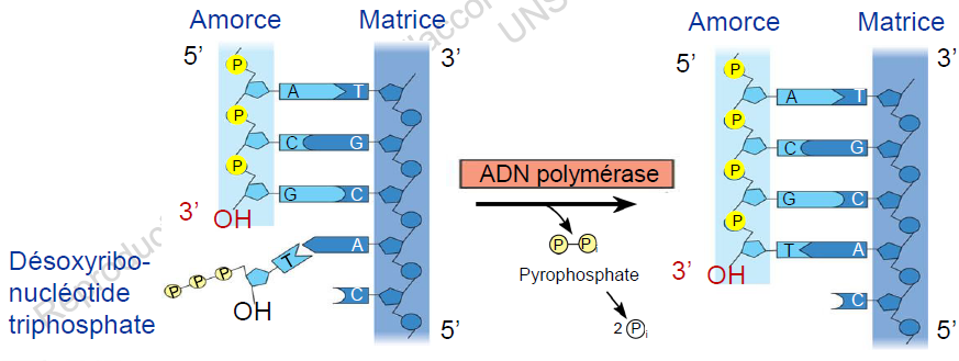

Déjà merci pour ces superbes premières fiches ! :in-love: :in-love: :in-love:
Il y a écrit dans votre fiche que la polymérase d/e ne peut relier les dNTPs qu'à l'extrémité 3'OH préexistante du brin fils.
Mais c'est pas plutôt du brin parent ? D'autant plus qu'elle ne synthétise le brin fils que dans le sens 5'-3'
Merci d'avance :D

Hey ! :D
Alors non il n'y a pas d'erreur :P
La polymérase delta/epsilon ne peut effectivement relier les dNTPs qu'à l'extrémité 3'-OH préexistante du brin fils (à gauche sur ce schéma), grâce à la présence d'une amorce synthétisée par la polymérase alpha :glasses-nerdy:
Le brin parent (ou matrice, c'est la même chose) à droite sur ce schéma, sert de modèle pour copier le brin fils par complémentarité !
Tu vois sur ce schéma qu'on ne touche pas au brin parent, il a toujours la même longueur, par contre le brin fils est rallongé à son extrémité 3' à partir d'une amorce, on ajoute donc bien des dNTPs à l'extrémité 3'-OH (c'est-à-dire en bas sur ce schéma) ! :desire:
Et la polymérase copie bien le brin fils dans le sens 5'-3', puisque qu'elle le rallonge à son extrémité 3' elle "s'éloigne" donc de l'extrémité 5' du brin fils à chaque nouveau dNTP rajouté ! :rotfl:
Est-ce que tu comprends ? :)
