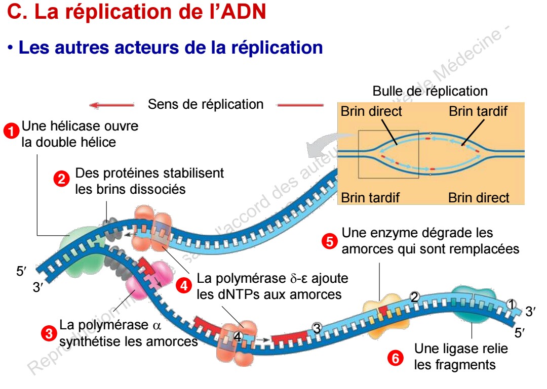

Messagepar Myiist » 19 Sep 2017, 18:51
Salut :P
Et oui encore de la réplication (mais bon c'est compliqué aussi)
Je pourrai juste avoir un récap avec le rôle des 2 polymérases (la delta/E et la alpha) je comprends pas leur sens tout s’emmêle... :beat-up:
Ce serait vraiment top merci :in-love:

Messagepar Nom_de_Zeus! » 20 Sep 2017, 15:06
Hey ! :D
Les deux polymérases synthétisent le brin fils dans le sens 5'-3' (mais le brin parent sera lu dans le sens 3'-5' puisque les brins sont antiparallèles) :glasses-nerdy:
Maintenant pourquoi est-ce que j'ai besoin d'avoir deux polymérases ? :question:
En fait la polymérase delta/epsilon ne peut attacher des nucléotides qu'à une extrémité 3'-OH déjà présente ! Sauf que quand on commence à synthétiser un nouveau brin on est obligés de partir de zéro, c'est-à-dire qu'il n'y a aucun nucléotide et donc pas d'extrémité 3-OH libre pour attacher un nouveau nucléotide!
La polymérase delta/epsilon ne peut donc rien faire :crying:
C'est alors qu'arrive la polymérase alpha ! :rotfl:
Cette enzyme a la capacité de synthétiser une amorce dans le sens 5'-3', c'est à dire un court fragment hybride ADN/ARN de quelques nucléotides, histoire de fournir une extrémité 3'-OH libre !
La polymérase delta/epsilon revient, et miracle ! Elle trouve une extrémité 3'-OH libre, ce qui va lui permettre d'attacher les désoxyribonucléotides complémentaires de la matrice toujours dans le sens 5'-3' ! :desire:
Si on est au niveau d'un brin direct la polymérase alpha n'aura besoin d'intervenir qu'une seule fois pour synthétiser une amorce, la polymérase delta-epsilon terminera son travail toute seule, mais si on est au niveau d'un brin tardif on aura besoin de plusieurs amorces et donc la polymérase alpha devra intervenir à plusieurs reprises pour permettre à la polymérase delta-epsilon de terminer son travail !
Mais quoi qu'il en soit ces enzymes synthétiserons toujours le brin fils dans le sens 5'-3' (mais on est dans le sens 3'-5' par rapport à l'orientation du brin parent, c'est-à-dire du brin matrice) :in-love:
Ça répond à ta question ? :)
