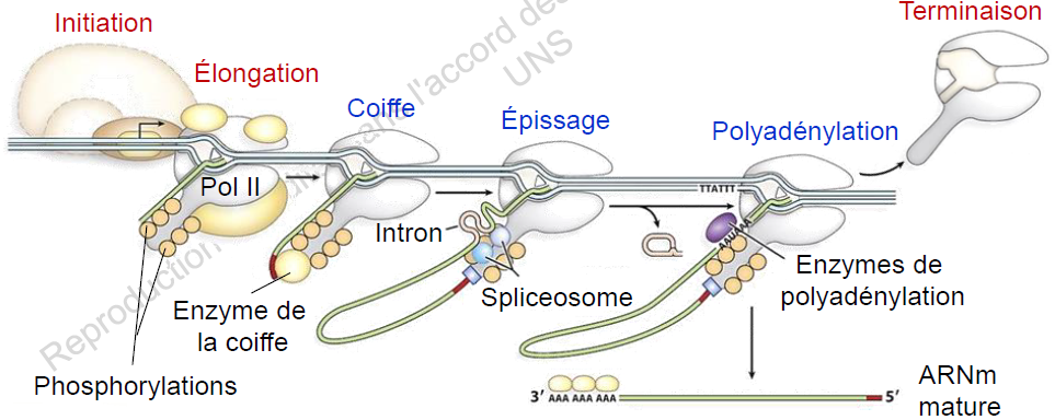

Dans le diapo de la tut rentrée p 38 il y a la phrase suivante : "d'autres phosphorylation de l'ARN polymérase II recrutent successivement les enzymes de maturation du pré ARNm" = juste pour être bien sûr on doit comprendre cette phrase dans le sens qu'après la phosphorylation initiale permettant le démarrage de la transceiption on va avoir d'autres phosphorylations qui vont attirer cette fois les enzymes de maturation permettant la mise en place de la coiffe, de l'épissage etc ?

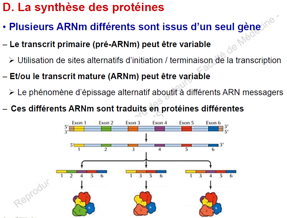

et deuxième question : juste pour être sûr et ne pas avoir de confusions : on est d'accord on a les gènes codants ( transcription/ traduction donnent protéines) et les gènes non codants (transcrits donnent autres ARNS) mais je voulais savoir il y a bien des exons et introns pour les gènes codants et non codants ?
Et enfin quel est le rôle des introns ? on est d'accord ils sont transcrits dans le pré-ARNm puis excisés mais quand ils sont excisés sont-ils utilisés autre part ?

Pour ta première question oui, c'est tout à fait ça ! Si tu veux ces autres phosphorylations vont servir de "signal chimique", ce qui va attirer/recruter les enzymes spécifiques de la maturation co-transcriptionnelle (celles de la coiffe, de l'épissage et de la polyadénylation) :glasses-nerdy:

- Les gènes non codants, transcrits en d'autres ARNs SAUF en ARNm et c'est tout (ils ne seront JAMAIS traduits en protéines)
Oui on peut retrouver des introns dans les gènes non codants MAIS fais très attention, tout ce qui est dit en cours dans cette partie (l'épissage, tout ça tout ça) concerne UNIQUEMENT les gènes codants ! On ne s'intéresse pas du tout à la transcription des gènes non codants, je ne veux surtout pas t'embrouiller ! Il ne faut pas que tu cherches trop loin :wink2:
Pour ce qui est des introns, ils ne jouent aucun rôle dans l'ARN messager mature, et une fois qu'ils sont excisés ils sont éliminés (retiens qu'ils partent à la poubelle, tout simplement ! :D )
En fait leur intérêt majeur est de permettre l'épissage alternatif (c'est dans le cours du prof mais je n'en ai pas parlé à la TTR). En gros un même pré ARNm peut être épissé de différentes façons et donner des ARNm matures différents, qui seront donc traduits en protéines différentes ! C'est ce qui fait qu'un même gène peut au final coder pour plusieurs protéines ! :desire:
