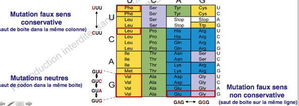

Il y a des choses qui me dérangent dans deux parties des diapos du prof, les voici:
hydro .png (19.73 Kio) Vu 360 fois
(Bon là déjà le fait qu'il considère la Glycine comme un AA hydrophile/ polaire.. et la cystéine et tyrosine comme hydrophobes/apolaires mais bon pour ça passons, on est pas en bioch')
C'est ça qui me pose vraiment problème:
On est bien d'accord que conservative veut dire avoir un AA de même polarité et non conservative= AA de polarité différente ?
Si jusque là je ne dis pas n'importe quoi => Pourquoi est il noté qu'une mutation du 2 ème nucléotide est une mutation faux sens non conservative en nous montrant le décalage sur une meme ligne avec le glutamate ( polaire) et la glycine (apolaire) mais polaire d'après son échelle de couleurs ?
Donc si on se réfère qu'à ça on a une mutation faux sens conservative...

Déjà on est bien d'accord sur le fait que la "conservation" concerne bien la polarité :)
Ensuite, je pense pas que ce soit une erreur parce que l'an dernier dans le diapo à coté de son échelle, il précisait "variable selon les ouvrages". Je pense que ce sur quoi il a voulu insister c'est surtout qu'une mutation faux sens peut être conservative ou non.
Maintenant si ç peut te rassurer on lui posera la question :question:
Voilaaa, te prends pas trop non plus la tete sur les détails, essaye de voir ce qu'il cherche à vous faire comprendre !
Bonne soirée et bon courage :adn:

Messagepar sansa » 15 Sep 2017, 21:17
Oui si vous pouviez lieu demander s'il vous plaît, ça me perturbe !
Merci :)

Messagepar louuu » 16 Sep 2017, 17:02
Re !
Je viens de repasser sur le diapos et enfait, si tu regardes attentivement, dans la slide précédente, le professeur précise que la polarité dépend de la couleur de la boite. Donc ici, tu vois bien que tu passes du bleu au violet donc à 2 polarité bien différente selon lui ! On a donc une mutation faux sens non conservative ;)
j'espère t'avoir aidé ! Bon courage

Messagepar sansa » 16 Sep 2017, 17:51
Oui c'est vrai ! bon je vais faire abstraction de polaire= hydrophile et apolaire= hydrophobe !
Mercii louuu :kiss:
